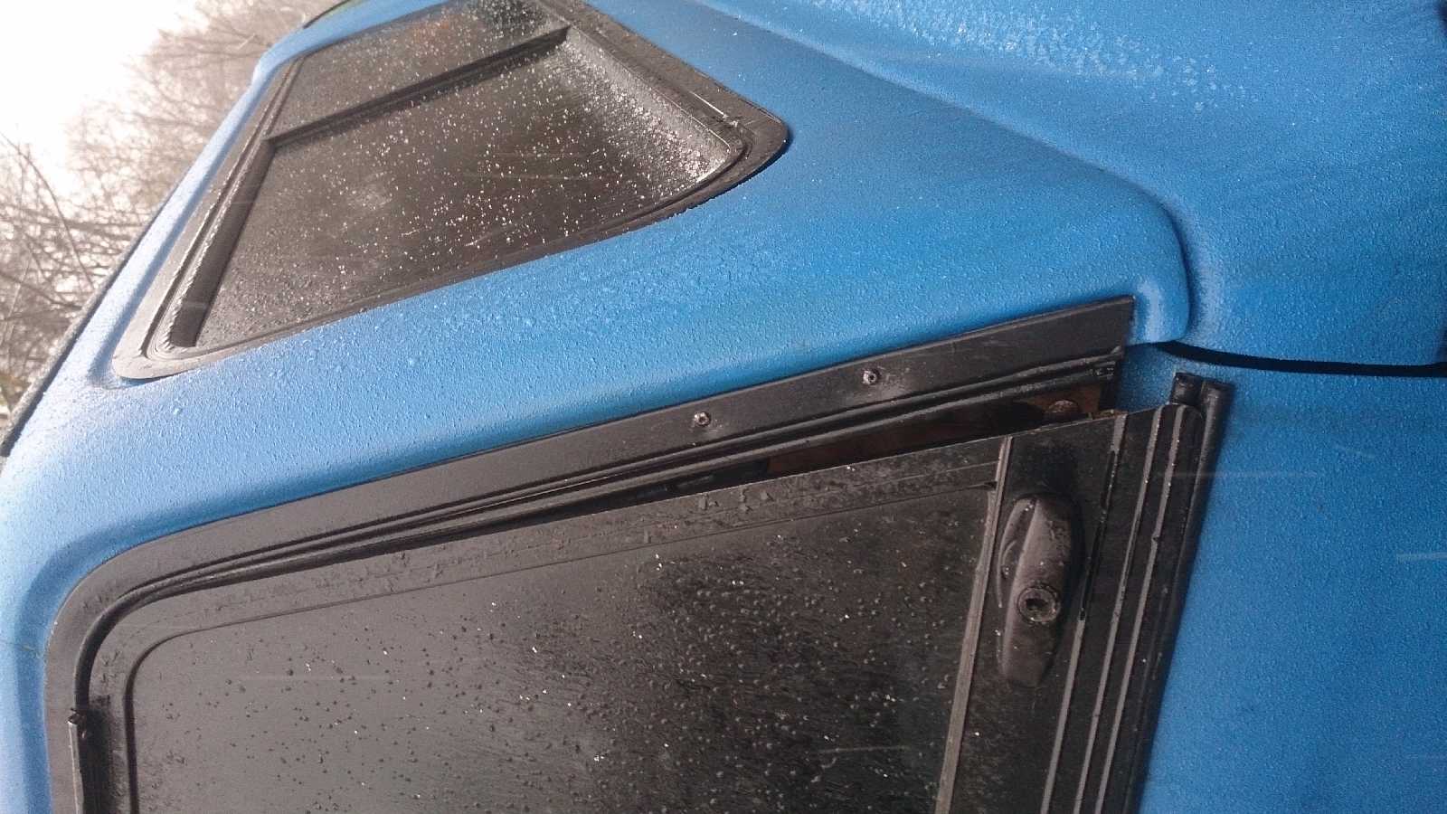

Добрый день.
Присмотрел кунг, смущает то, что есть щель между задней дверцей и боковой стенкой (см фото). Это как-то лечится?
servikk#2
65 тыров не дорого за такой кунг?? Я свой за 30 продал)))
Лечится стяжкой задней части кунга при установке + сверлением отверстий кунг/борт и притяжкой болтами.
blackadam#3
А струбцинами не обойтись? только болт и гайка? Я вообще хотел иногда кунг снимать)
Михаил (KMM7777)#4
Можно и струбцинами обойтись, периодически надо будет поправлять кунг. Не часто, но надо.
Филипп#5
просто задняя часть широко растянута,а так струбцинами можно прижать,сразу продумайте по заднему борту,там крышками кунгов идёт протирание
servikk#6
Струбцинами пробовали - расползается...
Оптимальный вариант для периодичесого съема кунга (хотя я сомневаюсь, что вы его будите снимать - мы вдвоем чуть не обсе..лись его поднимать и водружать на кузов чтоб не поцарапать ЛКП) - сверлим два отверстия в кромке в задней части кузова, втавляем в них проволоку петлей и начинаем какой нить монтировкой (палкой) скручивать проволоку и стягивать, достигнув нужной ширины фиксируем проволоку и отмечаем отверстия на бортах кузова маркером, все разбираем/снимаем кунг, засверливаем отверстия в бортах, ставим кунг сверху, выравниваем по одному из отверстий, вставляем болт с шайбами и наживляем гайку, потом (вдвоем) один толкает снаружи кромку кузова внутрь, второй пытается попасто болтом в заранее подготовленные отверстия... Как то так... Только в этом случае вы добьетесь что бы кунг сидел ровно и небыло щелей в проеме задней крышки...
