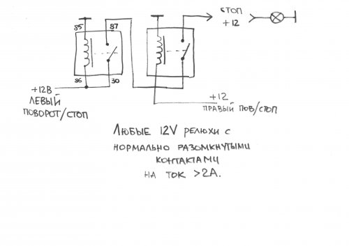

555 (Сергей)#7
Вот импортозамещение. Два реле типа жигулевских 90.3747. Цена 100 руб за пару.
Сергей005#8
555 (Сергей) пишет:
Согласно данной схемы при включении аварийки стоп на кунге тоже моргает.

555 (Сергей)#10
Сергей005 пишет:
555 (Сергей) пишет:
так это ж хорошо. Когда ты зажигаешь аварийку разве твоя цель в не привлечении максимального внимания?
П.С. У коробочки, кстати, тоже.

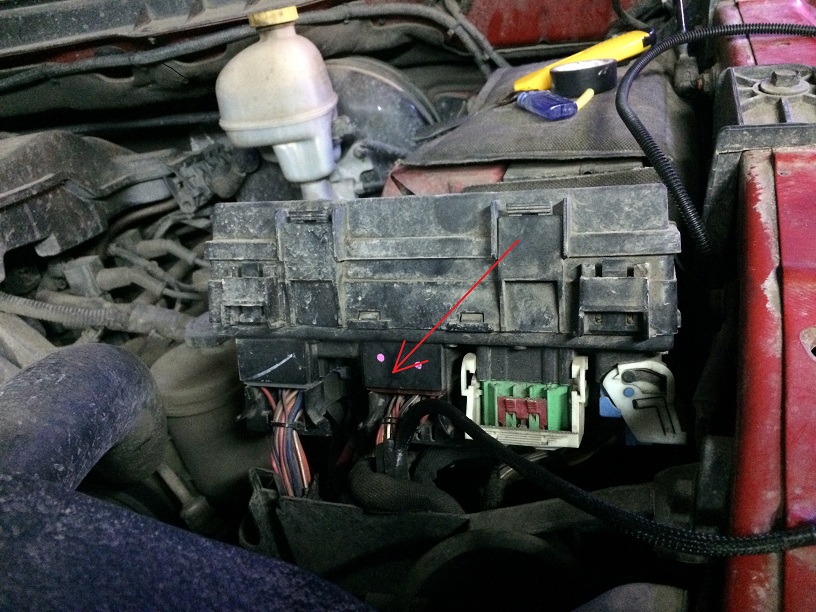

Александр#15
Сегодня получилось заехать на подъёмник и закончить эпопею со стопом кунга.
Собственно обещанное фото на каком разъёме нужный проводок.
Вынимаем блок предохранителей, смотрим на средний коричневый разъём и ищем сиренево-белый (или фиолетово-белый, он там один такой) проводок. Он прям где-то снаружи. Это как раз плюс при включении стопсигнала, его я и тащил по раме до жопы. Минус кинул с заднего фонаря пока, будет по теплее надо заняться сделать розетку в кузове да и свет можно замутить по кузову - вот тогда и сделаю нормальный минус.
Если сомневаемся, то проверить просто - воткнуть в проводок иголку или булавку, далее либо тестером либо лампочкой проверить нагрузку при нажатии на педаль тормоза.
Чтобы подключится к проводу лучше купить колодочку-зажимчик, не надо будет зачищать провод.
