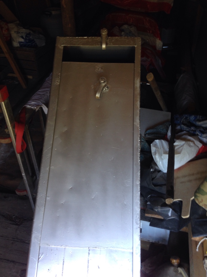

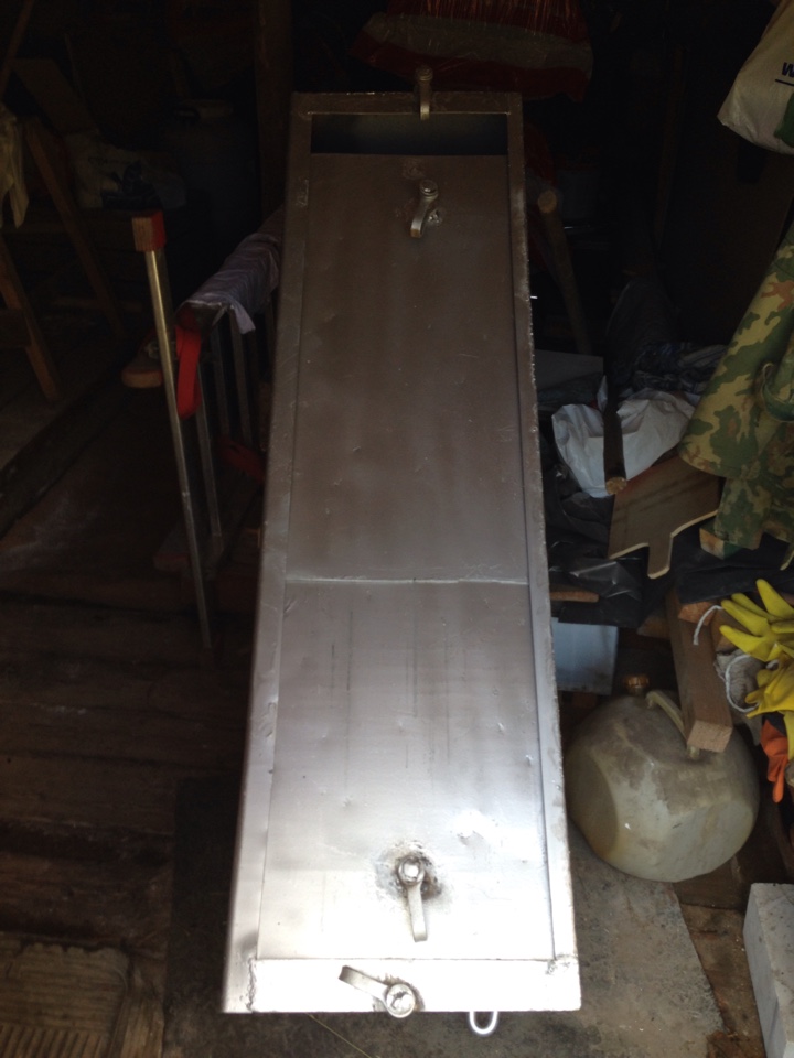

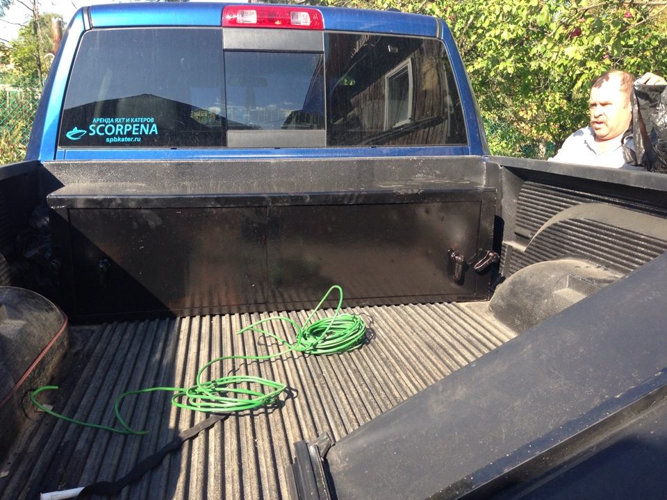

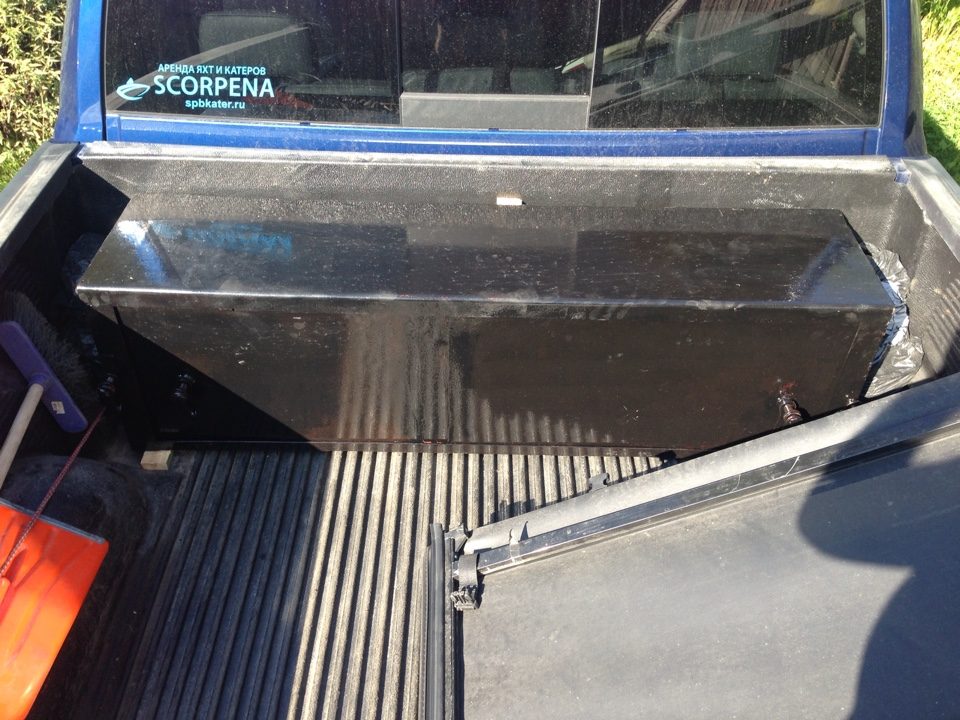

Всем доброго дня!
Решил вынести на суд общественности.
История такова:
Долго ломал голову, как сделать ящик в кузов для всякой мелочевки (канистры, ключи, домкрат и тд.)
В наше тяжелое финансовое время купить готовое изделие для меня оказалось дороговато, а вот летающие по всему кузову канистры доставала до жути.
За основу взял металлический шкаф для одежды. (кто работал на гос предприятиях меня поймут 🙂 ). Выбор пал, так как там было хорошее железо и готовый каркас.
Убрал навесные двери, обрезал в нужный размер, приварили стенку и 2 направляющие, получились дверцы шторками.
Жестко закрепил за штатные петли в кузове плюс по гибкому замку с каждой стороны (типа анти вандально 😆 ).
Получилось немного корява, но со своими функциями справляется на все 100%!!! 😉
как то так:
