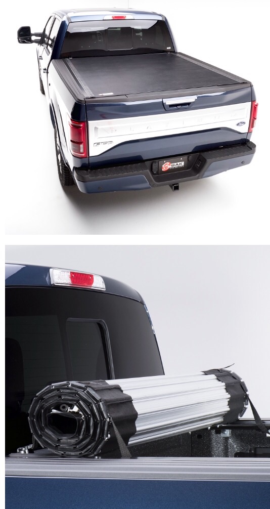

Очень нравится идея ролл крышки
Типа таких
http://www.carid.com/2013-dodge-ram-tonneau-covers/bak-rollbak-tonneau-cover-310178.html
http://www.carid.com/2013-dodge-ram-tonneau-covers/retrax-retraxpro-retractable-tonneau-cover-58259858.html
http://www.carid.com/2013-dodge-ram-tonneau-covers/roll-n-lock-a-series-tonneau-cover-4305669.html
Удобно что можно и большие грузы перевозить, и не большие и надежная в плане вскрытия, а главное на нем стоять можно.
Кто-нибудь юзает? Как с протечками?
Сейчас у меня открывающаяся вверх - неудобно загружать, что бы достать что то из дальнего конца, надо залезать в кузов, большой груз не поставишь и тд.

У меня стоит как на третей ссылке все устраивает но если зимой попадает вода и замерзает(в сам барабан) крышка не открывается. Сам кузов герметичен в дождь.

Два года использовал Ролл-энд-Лок на Амароке.
Замечательно отработала, не текла, зимой если снег снять с крышки - то не замерзала. Очень был доволен.

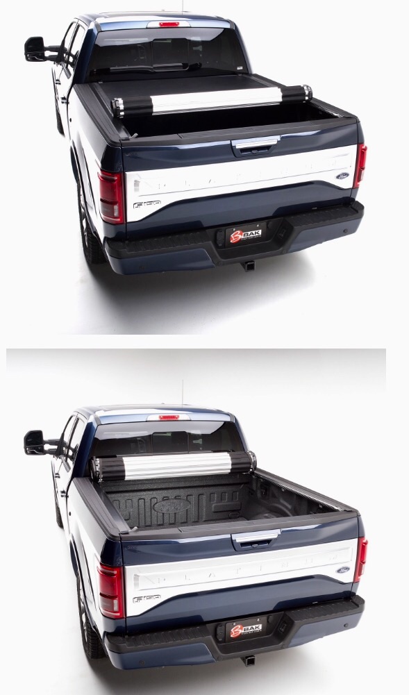

тоже рассматривал ролл-крышку и взял бы ее если бы не одно НО! Съедает некоторую часть кузова, поэтому взял бэк флип. А так, ессли весь обьем кузова не нужен - лучший вариант, и дугу можно поставить и открывать удобно, они вообще есть с электроприводом 🎉

полное гов...но! протекает летом, примерзает зимой, гремит, вид колхозный, , ограничители ламелий пластиковые и от вибрации они, достаточно быстро ломаются, ламелии съезжают и ролет клинит! у меня был такой, со штатов пришел с этим ролетом, я его выкинул!

По факту - это рольставня положенная горизонтально, при этом очень редко адаптированная. Изначально эта рольставня рассчитана на вертикальную установку, а тут её положили в горизонт. Если из вертикальной попавшая вода вытекает, то в этой она тупо скапливается. Поэтому зимой она примерзает, а летом очень активно ржавеет. Хватает на пару-тройку лет, особенно с нашей зимой.
Но есть 2 плюса: 1. Можно воткнуть электропривод. 2. Можно установить с дугой.

Я бы и не дергался, но с появлением дуги (а конкретно боковых ее частей), из 3х элементов складывается теперь только один. Второй ложится на дуги под углом градусов 60 к горизонту. Соотв. ТЕПЕРЬ у меня только один вариант перевозки чего-либо не помещающегося под крышку - ее демонтаж. Что естественно а) не удобно, т.к. кроме "снять" нужно еще и "оставить" и б) стремно, т.к. крепеж там "не очень" и есть шанс его быстро сломать...
