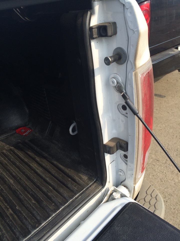

panzerwagen#31
Вот такая вот резинка
Avalanch#32
Вот так выглядит уплотнитель капота от вазовской классики
leshaset#33
SHERIFF пишет:
А я вот что ставить буду
купил на авто рынке такую 160 руб метр, мне хватило 2,5 метра
