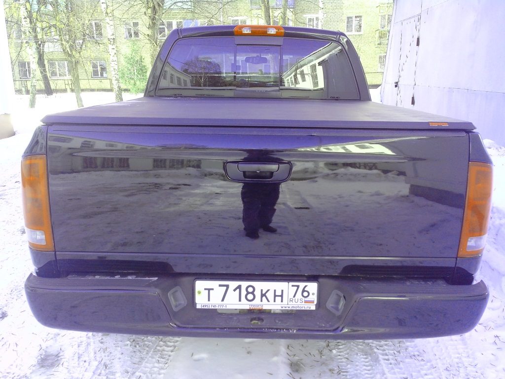

Приобрёл у Степана ручку с замком Bully...(стоимость 1,8тыр), установка заняла 5 минут, потом установил трёхсекционную крышку Tryfecta(Акад+ 19тыр). Установил так же за 3-5 минут. Плюсы: закрытая крышка имеет в задней части подрезиненные "рельсы", что сильно уплотняет заход крышки заднего борта и открыть крышку кузова можно только откинув з/борт (блокирует), всё плотно (вода не попадает даже после мойки), опять же пыонэры сра..е не лазають 🙂

2. не могу найти инфу по вашей крышке? киньте, плз, ссылкой? А на фото у вас крышка вроде цельная)

3. Крышка 3-х секционная, относительная дешевизна - плотный толстый винил на рёбрах жёсткости (не могу найти видео, ну, да они скинут тебе, чтоб имел представление);
то есть на вашем фото крышка 3-секционная? 😮

ага, вот нашел с видео, это extang
http://tonneaucoversworld.com/extang-trifecta-toolbox-dodge-ram-6-3-bed-2003-2008.aspx

Качество отменное! Поставил 8Марта, и морозы после этого были сильные и вода намерзала в оттепели и дожди потом, и мойки регулярные, всё пох... Натянута, как стрела, красота!
Складывается, и последняя часть в сборке крепится альпинистскими пластмассовыми замками, чтоб не дрягалась (пока везёшь что-то габаритное выше крышки кузова)...
