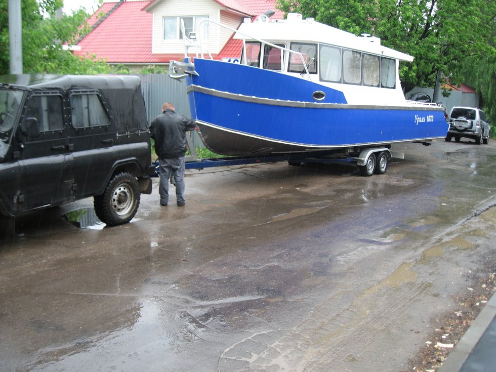

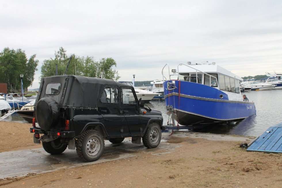

Garry#6
Вот,почитай,может заинтересует. http://forum.motolodka.ru/read.php?f=1&i=1469118&t=1469118
11 метров,3 тонны,уазик тащит.
А вообще есть верфи,которые могут продать раскроенный набор "свари сам" из АМГ-5 по цене -50%
от готового катера и сам сваришь и оборудуешь под свои хотелки.В Питере точно есть такая,8.5 метров самая большая посудина.
