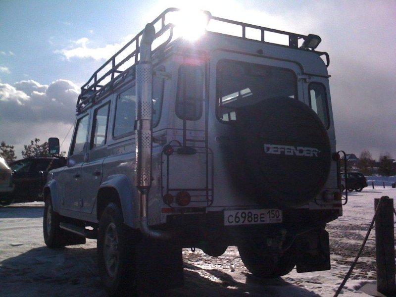

Константин, ты хочешь сказать, что у меня задний регистрационный знак установлен с нарушением требований ПДД?

Покупал Дэфендер в Муса Моторз, новым, в салоне, в 2006 году. Ввезён вбелую, к эксплуатации в России допущен. Спереди поставлен бампер с лебёдкой, номер вынесен вверх на верхнюю часть кенгурятника. Сзади штатное место - квадратный английский номер, который должен быть слева, и там же и штатная номерная подсветка. Вместо этого пришлось ставить номер на заднюю подножку, потому что иначе он не вставал слева в этот квадрат с подстветкой.
Эксплуатирую Дэфендер повсеместно. В основном отъездил в ЦАО Москвы из самого центра в Сити, плюс загород Рублёвка и Дмитровка. С осени прошлого года больше в Питере и Ленинградской области. Ни разу никто ничего насчёт номеров мне не сказал, никогда не останавливали, не придирались.

Нет, брателло, не понты.
Российский номер без подрезания чего-нибудь (бампера-подножки, или рамки...) или без какой-нибудь специальной рамки туда не влезает, а если даже его туда как-то впихнуть (что, впрочем, многие делают, просто согнув номер, что выглядит просто во как круто...), то он закроет, как писал Марк, нужные иногда розетки для прицепа. Соотвественно, я сделал так, как сделал, и рамка у меня с подсветкой, да ещё с такой, что каждую цифру номера и все буквы видно всем, у кого нормальное зрение, даже гаишникам. Подсветка точно стоит так, как положено.
Что касается штатного места, то я люблю эстетику, и когда там зияет пустота, освещённая штатной подсветкой, то это неэстетично, и здесь меня переубедить невозможно. Штатная подсветка освещает... пустой квадрат. Очень круто... Ну так я нашёл выход - теперь эта штатная подсветка освещает штатный номер, понимаешь? Вот такая эстетика, брат...
Спасибо за советы по поводу болтов. Приеду в Москву, дам водителю задание...
А если ещё раз мне какой-нибудь российский гаишник про номер что-нибудь вякнет, я покажу ему американский паспорт, и скажу, что я по этому номеру в Америке езжу, когда там бываю. Пускай его Кондратий хватит, когда он будет думать над тем, что я сказал - интересно будет посмотреть на реакцию, во время того, как он будет изучать не очень часто встречающийся документ с неподдельным интересом. И ещё американские водительские права приложу, для большего его счастья, они тоже всегда с собой. И сниму всё это на айфон, пускай кино будет.
