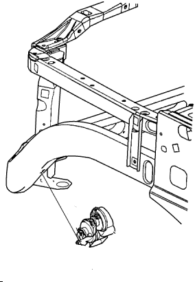

звуковой сигналЬ находится между фарой и подкрылком с водительской стороны

ответ неверный -нашел я его 🙁 другой вопрос что не подлезть,с водительской стороны в самом начале крыла и упрятан под защиту-все силы кончились-деньги вперед и пусть разбирают

что значит ответ не верный? 😠 снимите левую переднюю фару и без проблем подлезьте 🎉

да нету его там у меня он стоит в начале крыла,а нев конце -начало считаю от стекла

а у меня стоит как на схемке 1500 (2003)

У меня на 3500 2003 года за передней левой фарой по ходу движения я туда дутки подключал ее снимаешь и будет тебе счастье!!! но у меня проблемма после полугода работы рэле умерло горна не могу найте где оно находитсяв штатной проводке мож то знает где дайте знать 8 (916) ***-**-** Павел
