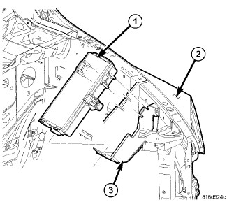

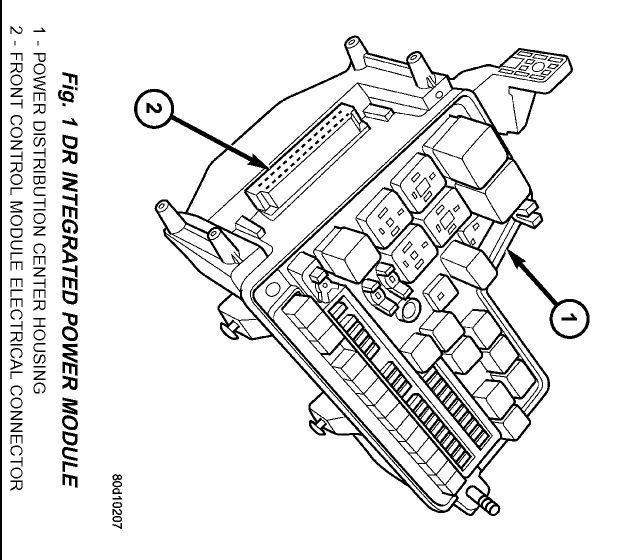

Браза#13
Ситуация складывается следующая.
2005 год - переходной.
Поколение до фейслифта имеет традиционный блок предохранителей ( IPM, Integrated Power Module ) с присоединенным к нему электронным блоком ( FCM, Front Control Module ).
Я практически не застал до-фэйслифтового поколения и с ним не работал, но в результате поиска пришел к следующим выводам:
причиной большинства проблем, связанных со светом и прочей электрикой, на этих траках является именно блок предохранителей ( IPM ). В нем сгнивают дорожки, соединяющие основную проводку с Front Control Module, что порождает разнообразные глюки.
Диагностируется проблема легко - достаточно проверить в соответствии с электрической схемой целостность дорожек от разьемов основной проводки до разьема Front Control Module. Сам же Front Control Module выходит из строя значительно реже.
Схему для 2005 года можно найти например здесь:
http://www.rambodybuilder.com/2005sbbgl/docs/wd/dr/wiringdiagrams/8w13integratedpowermodule.pdf
Именно проблему с блоком предохранителей ( IPM ) и отдиагностировали Наталье. Оптимальный вариант решения пока в процессе. В Штатах народ не заморачивается и меняет блок предохранителей в сборе, ориентировочная стоимость $ 400 - 450.
Поколение после фейслифта имеет блок предохранителей, полностью совмещенный с электронной начинкой ( TIPM, Totally Integrated Power Module ).
Именно этот тип блока я упоминал в теме про лампы -
http://dodgeram.ru/index.php?option=com_kunena&func=view&catid=79&id=136432&Itemid=226#136432
В TIPM нет начинки, подобной традиционному блоку предохранителей - внутренности представляют собой печатную плату, и проблемы с коррозией проявляются по другому.
