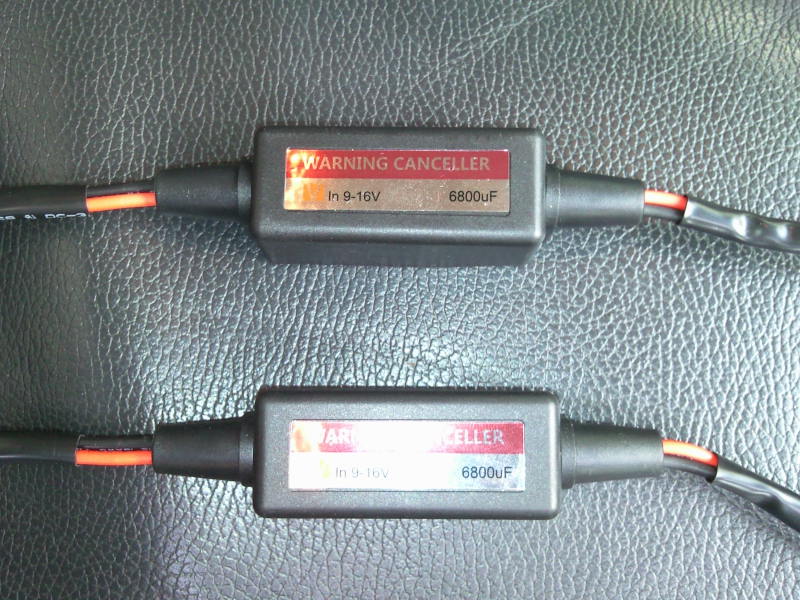

Наводил порядок в машине и нашел.Кто знает ,зачем и куда?

Обманки для биксенона!
АлексйИ1976#3
Похож на конденсатор, а так хз, ставят обычно если в авто есть мощный электопотребитель.

Ну вообще так выглядят обманки для ксенона... Вставляются в цепь... и создают сопротивление... как точно что я сказать не могу... может это и ещё что-то... а что там за разъемы на концах проводов?

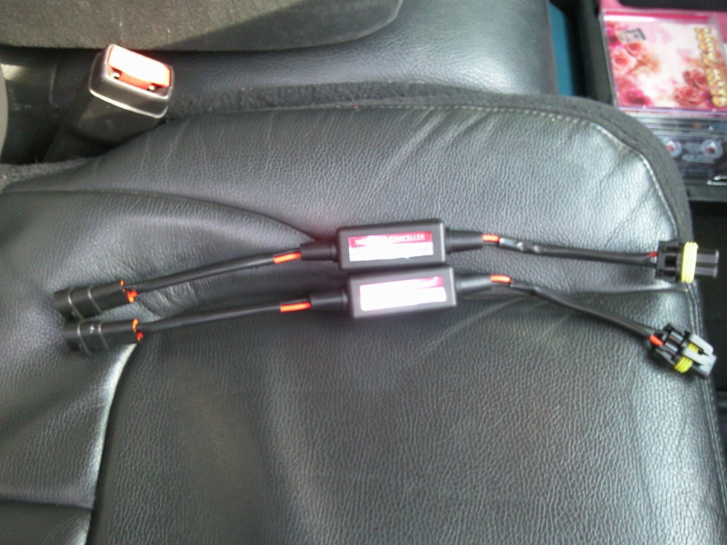

Mys#6
Вот такие,прикольные,с уплотнителями,так и хочется куда нибудь воткнуть 😆

судя по маркировке конденсаторы 😛

Андрюха,а какого хрена они валялись в машине,и зачем они нужны.Может очень полезная штучка ,а я не знаю.

Скорей всего вешаются в цепь питания до блока розжига ксенона.
Разъемы под лампу. Что то подобное ставил на ауди , чтобы убрать наводку с блока на электронику авто.

Могу предположить, что када те делали обвес в жип-уса, вроде мне в то же время пытались воткнуть ксенон, но так и не получилось... так вот они там химичили со всякими обманками - конденсаторами... могли случайна те в машину положить и забыть 🙂
А вообще это именно обманки (конденсаторы) для установки ксенона и обмана компутера! Возьми блок розжига и они туда воткнутся)))
Концом, что с уплотнителями и защелкой цепляются к блоком розжига 🙂

прилада для компьютерных машин, чтобы при установке ксенона вместо штатной лампы (судя по разъему 9006) комп не ругался про лампочки.
10-15 баксов пара.
