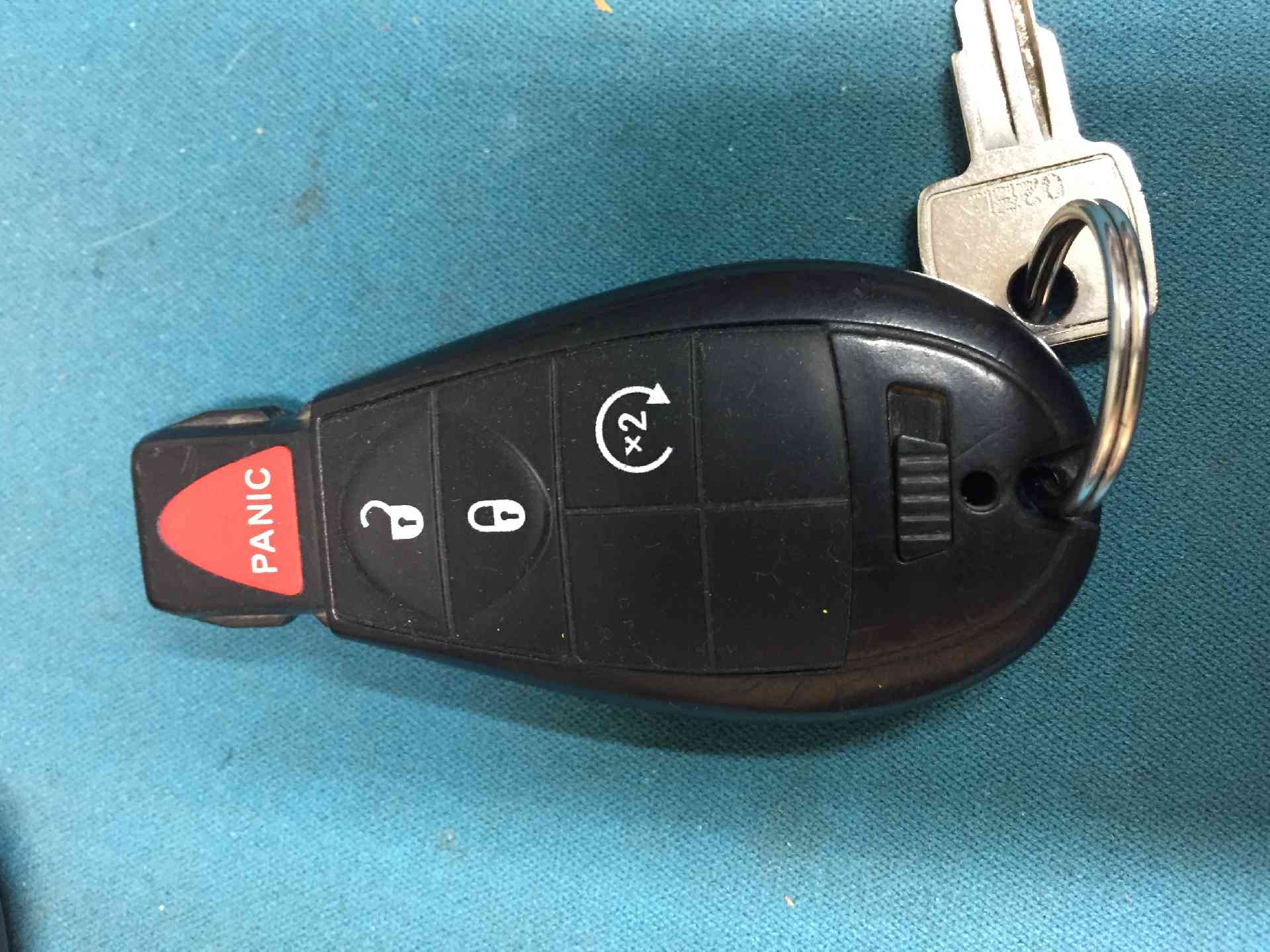

машина глохнет на ходу при наезде на кочку или в яму. если пошевелить ключ в замке зажигания на заведенном двигателе тоже глохнет. неисправность прогрессирует додж рам 1500 2010 г.в. ключ "фобик"
дело не в ключе еще два ключа ведут себя так же

дело не в ключе а в самом замке , точнее в его считывающем устройстве . иногда помогает разобрать и промыть он устроен как инфракрасный передатчик/считывальщик если нет то замена

разобрал замок зажигания продул, промыл, смазал. Все заработало.
