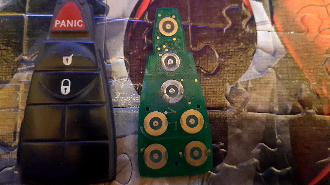

Мне,кажется-все намного проще.На моем авто 2010 один из штатных ключей начал глючить (открывать через раз)несколько лет назад.Во время ремонта авто в Гданьске (ох уж эти гидрики)-я обратился за помощью к польским сервисменам. Поляки практически не раздумывая -одели на глаз лупу,включили паяльник,вскрыли ключ -пару минут работы-и вуаля.Ключ прослужил пару лет,а я взял запасной и ездил еще некоторое время-пока не получил два мертвых ключа ,не открывающих авто дистанционно.В прошлом году поехал уже к нашим мастерам,предупредив где может быть проблема.Опять же с помощью паяльника им удалось реанимировать один,второй умер окончательно по причине повреждения дорожек на плате.Итог:два ключа,которые заводят авто,но лишь один способен открыть двери.

garic39reg#6
Да-думаю "устает" и истираются токопроводящие дорожки.На фото можно оценить степень износа в местах постоянного нажатия. ,учитывая что на плате явна видна попытка восстановления дорожек
