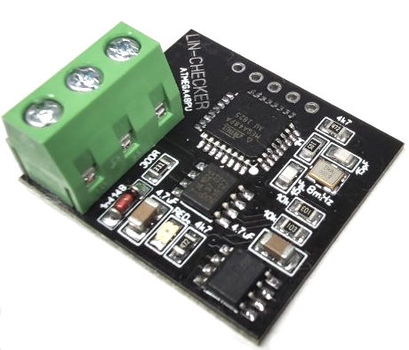

sanja#12
Решение есть поставить вместо моторчика жалюзи электронную обманку.
Там всего 3 провода
+ Питание
LIN BUS
- Минус
Dodge ram 1500 2013г-2021г
Dodge Dart 2013-2021
моторчик (68302660AB)
штука выглядит так
полностью эмитирует работу жалюзей и нет механических частей которые рано или поздно сдохнут от воды старости или от усталости.
