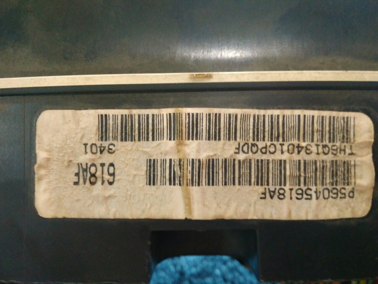

Ребята помогите советом. Не работает щиток приборов. Электрик говорит сгорел процессор ( чип) . Что делать? Заказывать в Академии другую доску с прошивкой под мой vin. Или есть умельцы кто прошивает . Есть другой щиток но он мне не подошёл. После того как поставили половина предохранителей сгорели. Помогите советом. Или контактом умельца электронщика.

Анастасия пишет:
Это практически невозможно 🙁
Напишите вин последние 8 знаков
Посмотрим номер
Анастасия#7
2G139748

Это приборка по Вашему вину
У приборки была замена номера

Вася Федотов#16
Да ревизия номера то понятно, на ебее есть AF с меньшим пробегом чем 281000 миль, я к этому.

Вася Федотов#18
На этой приборке присутствует модуль иммобилайзера 56045755ab. Его подходимость и переставляемость мне не известна.
