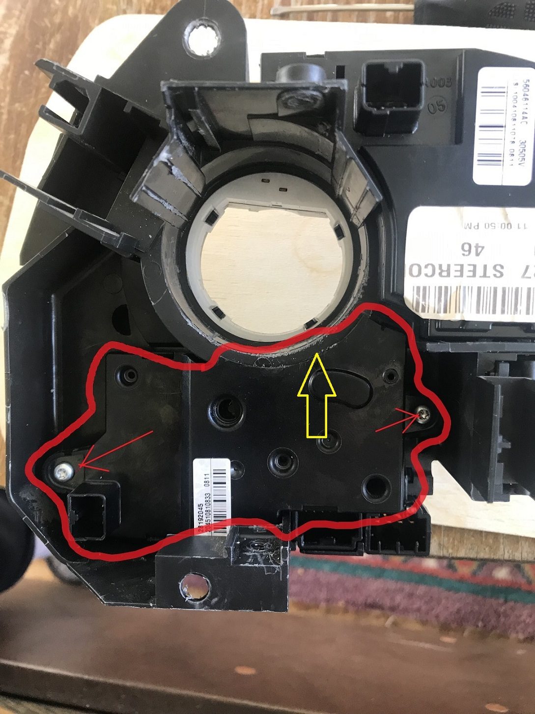

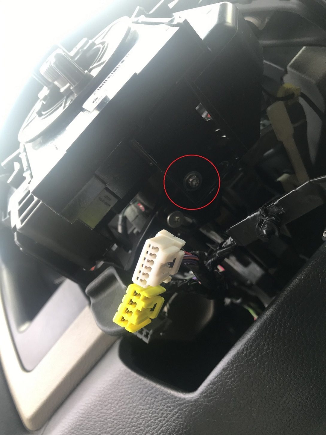

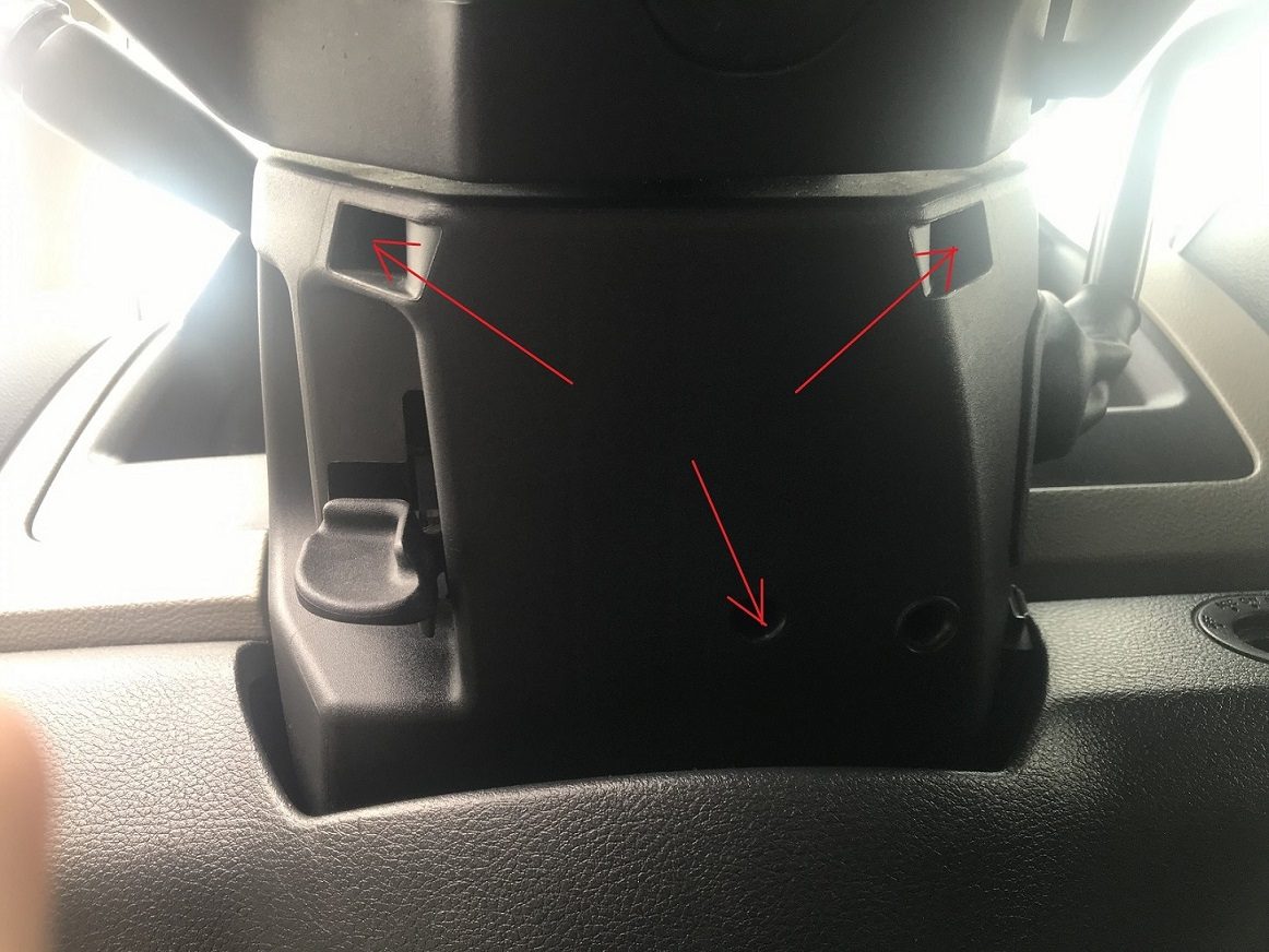

Далее снимаем элемент торпеды под рулевым колесом – там внизу два винтика и с небольшим усилием тянем на себя. Снимаем облицовку в районе под рулевых переключателей. Смотрим снизу - там три винтика под шестигранник (фото 1).
Два по бокам из них достаточно глубоко и простой набор из шестигранников не подойдёт. Я подобрал тонкую отвертку и ей очень даже хорошо получилось (фото 2).

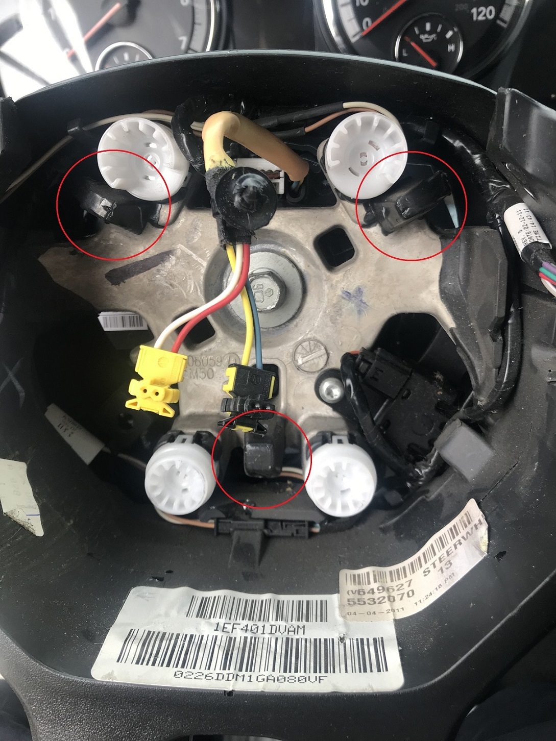

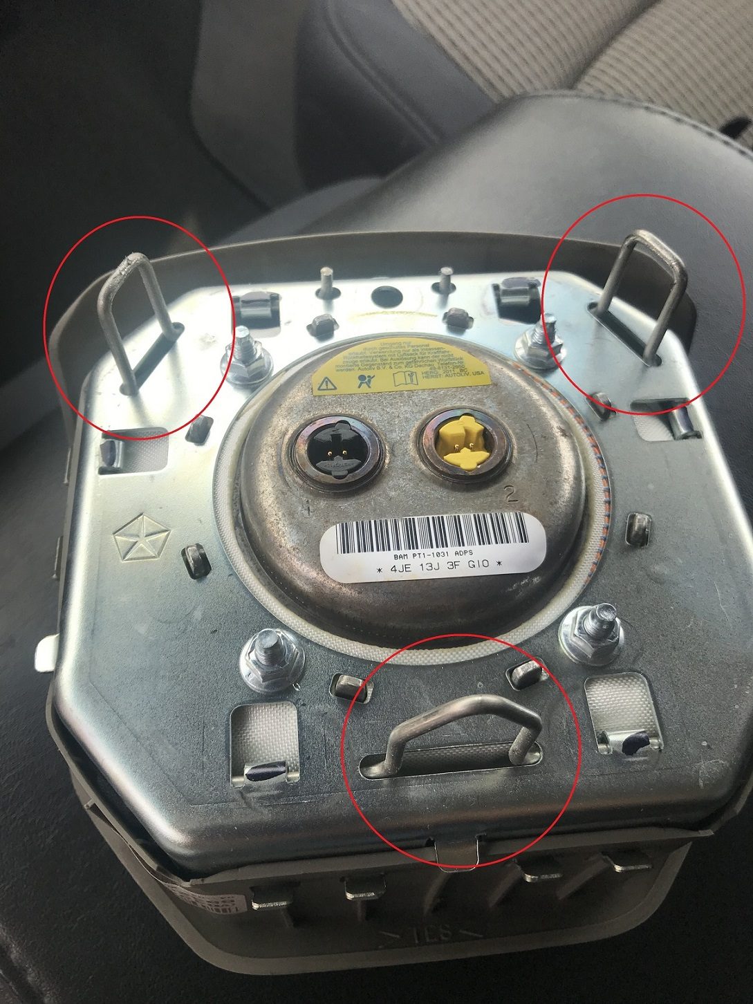

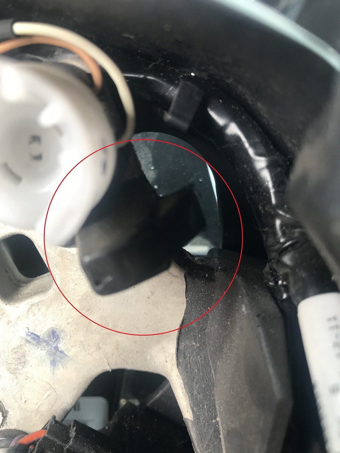

Пора приступать к снятию центральной части руля на которую мы нажимаем когда необходимо посигналить, там же и находится подушка рулевого колеса. Тут нужно делать всё «на ощупь» - внутри есть три точки крепления этого элемента в виде крючков на корпусе рулевого колеса и металлических петель на корпусе клаксона. Надо нажать на клаксон, нащупать металлическую петлю, поддеть, например плоской отвёрткой, и с усилием эту петлю тянуть от центра баранки – эта петля сходит с крючка корпуса баранки и можно приступать к следующим двум крепежам. Для понимания о чём говорю смотрим фото 3, 4 и 5.

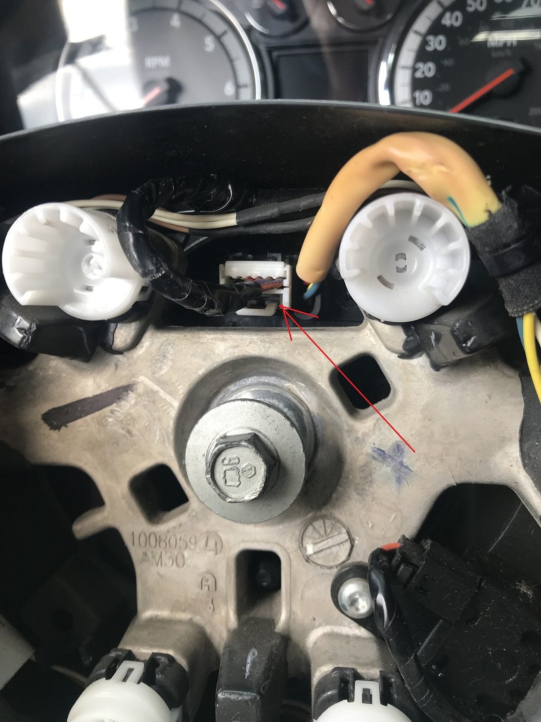

Сняв этот элемент необходимо отключить два штекера от этого элемента и один штекер находящийся на корпусе рулевого колеса (фото 6)

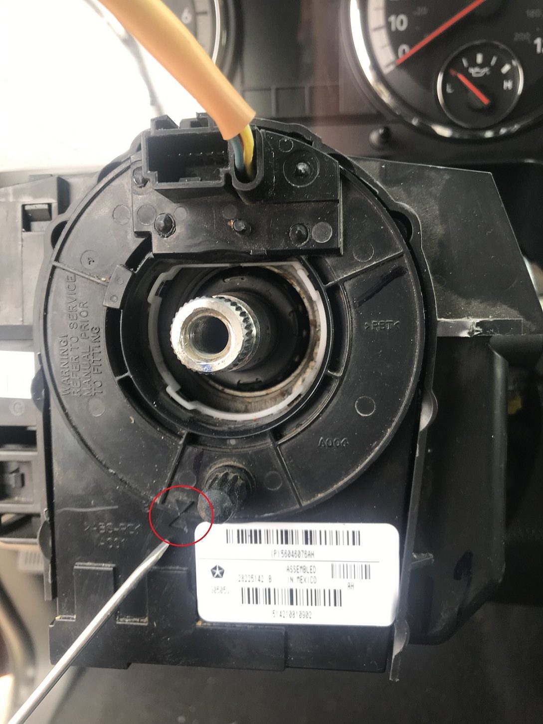

Убираем баранку и видим корпус в котором и находится тот пресловутый шлейф. На нём видим два треугольничка (фото 7) – это как раз точное прямое положение рулевого колеса и именно по их совмещению и надо настраивать положение датчика рулевого колеса. И при обратной сборке тоже не забудьте выставить эти треугольнички.

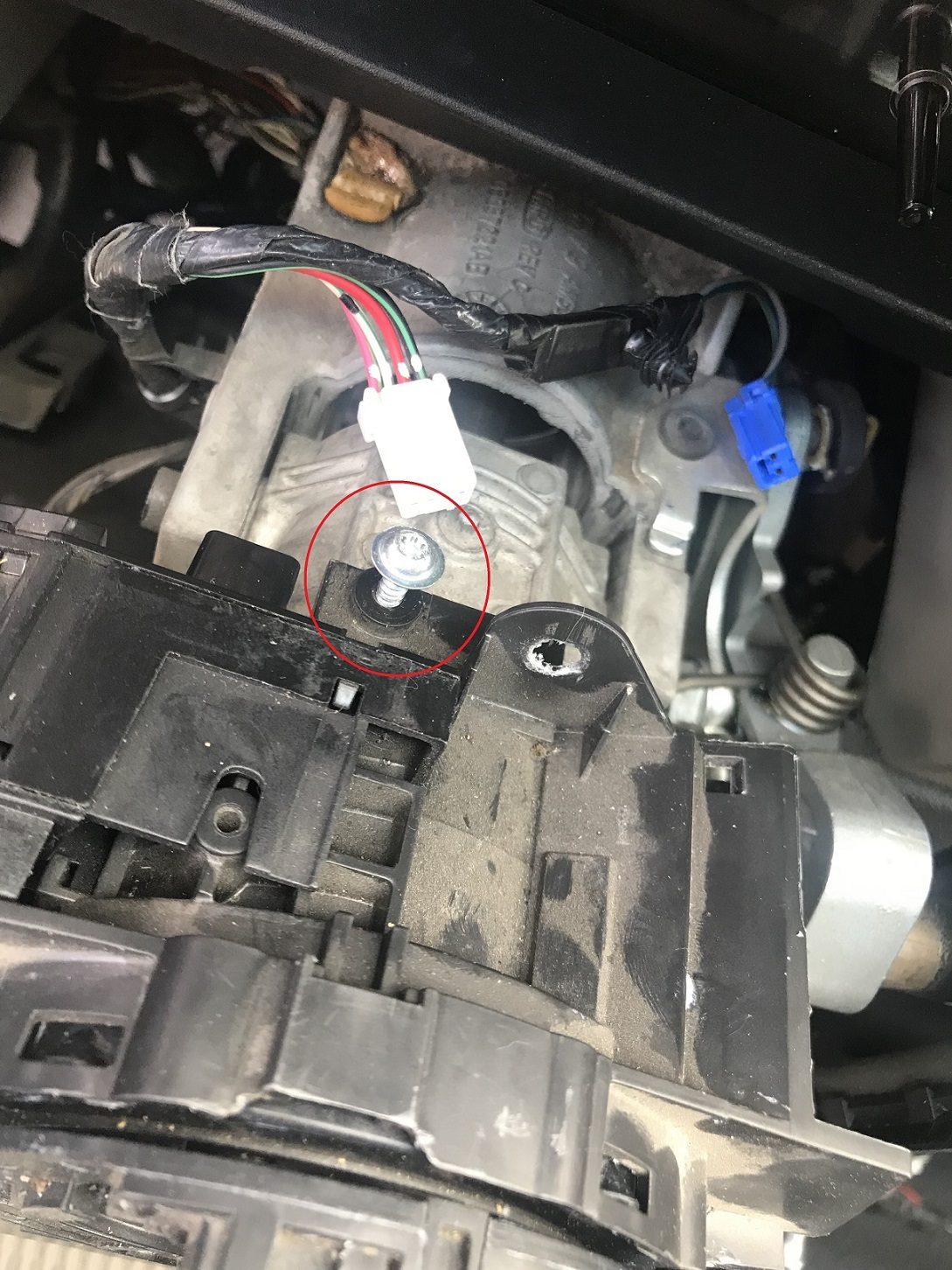

Отключаем все штекеры по кругу от этого корпуса шлейфа, откручиваем два винтика сверху и снизу (фото 8 и 9) и снимаем это всё с рулевого вала.

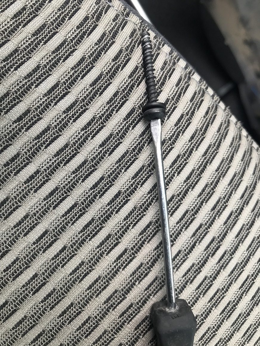

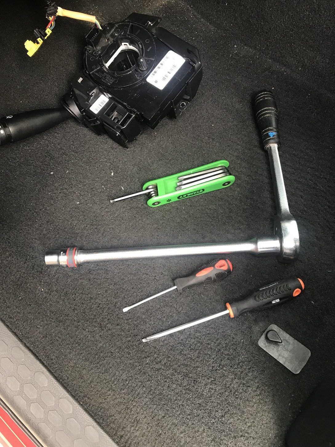

Вот собственно весь инструмент необходимый для снятия (фото 10).

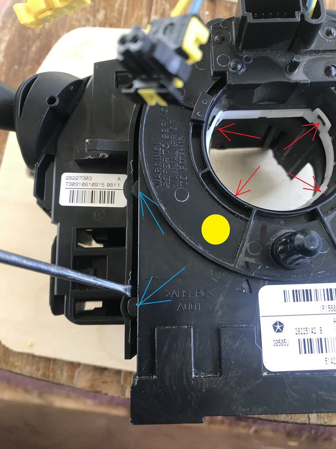

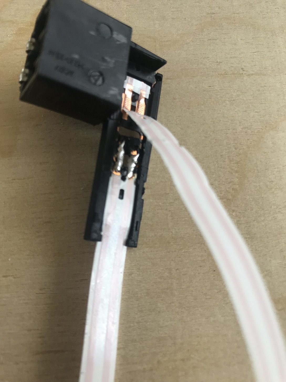

Дальше начинается более тонкая работа – вскрываем корпус шлейфа (фото 11).
Сначала тонкой отвёрточкой отжимаем в местах выштамповок (синие стрелочки) по всему корпусу. Когда часть корпуса приподнимется немного, надо той же отвёрточкой отжать элементы отмеченные красными стрелками – элемент из белой пластмассы должен остаться на месте, это есть шестерня рулевого вала которая крутит датчик положения рулевого колеса (к нему вернёмся чуть позже). Круглый элемент, с торчащим от него жгутом провода с двумя штекерами и отмеченный желтым кружком, лучше бы в этот момент у вас не отлетел (но это не страшно если и произойдёт). Когда всё что отмечено стрелочками разъединили, вскрываем и видим сам шлейф (фото 12).

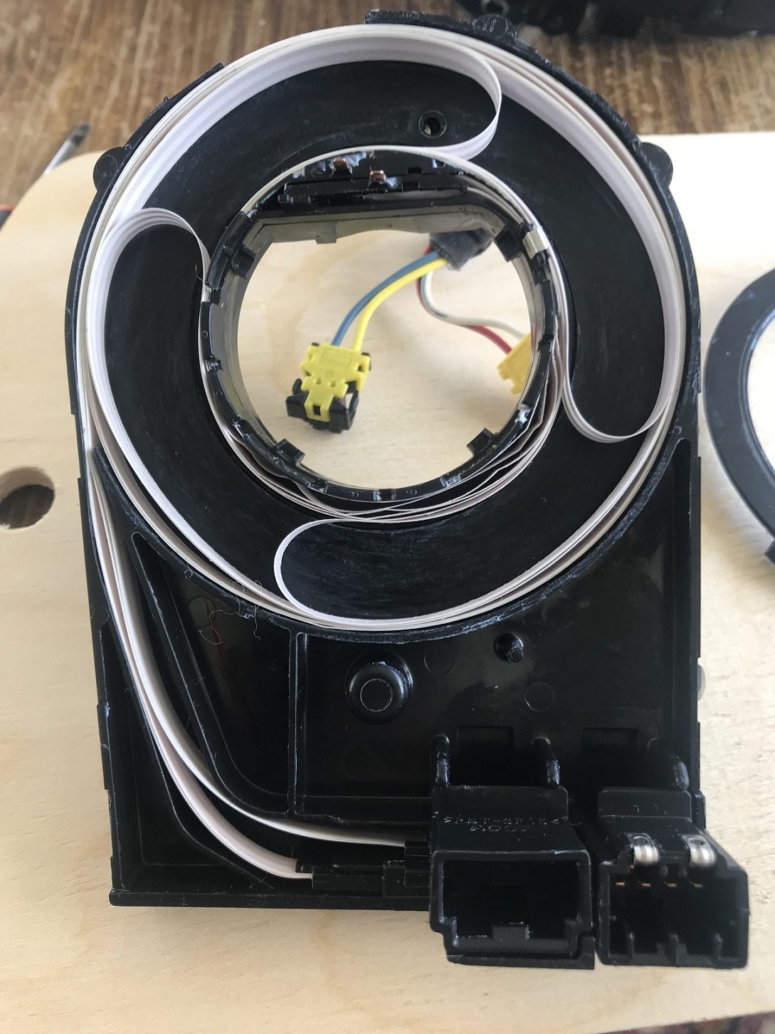

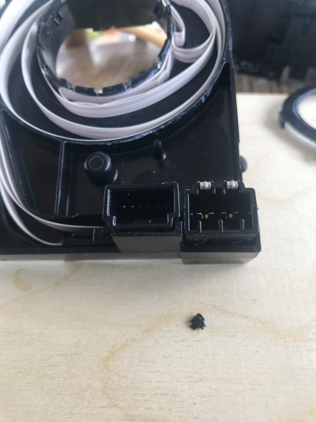

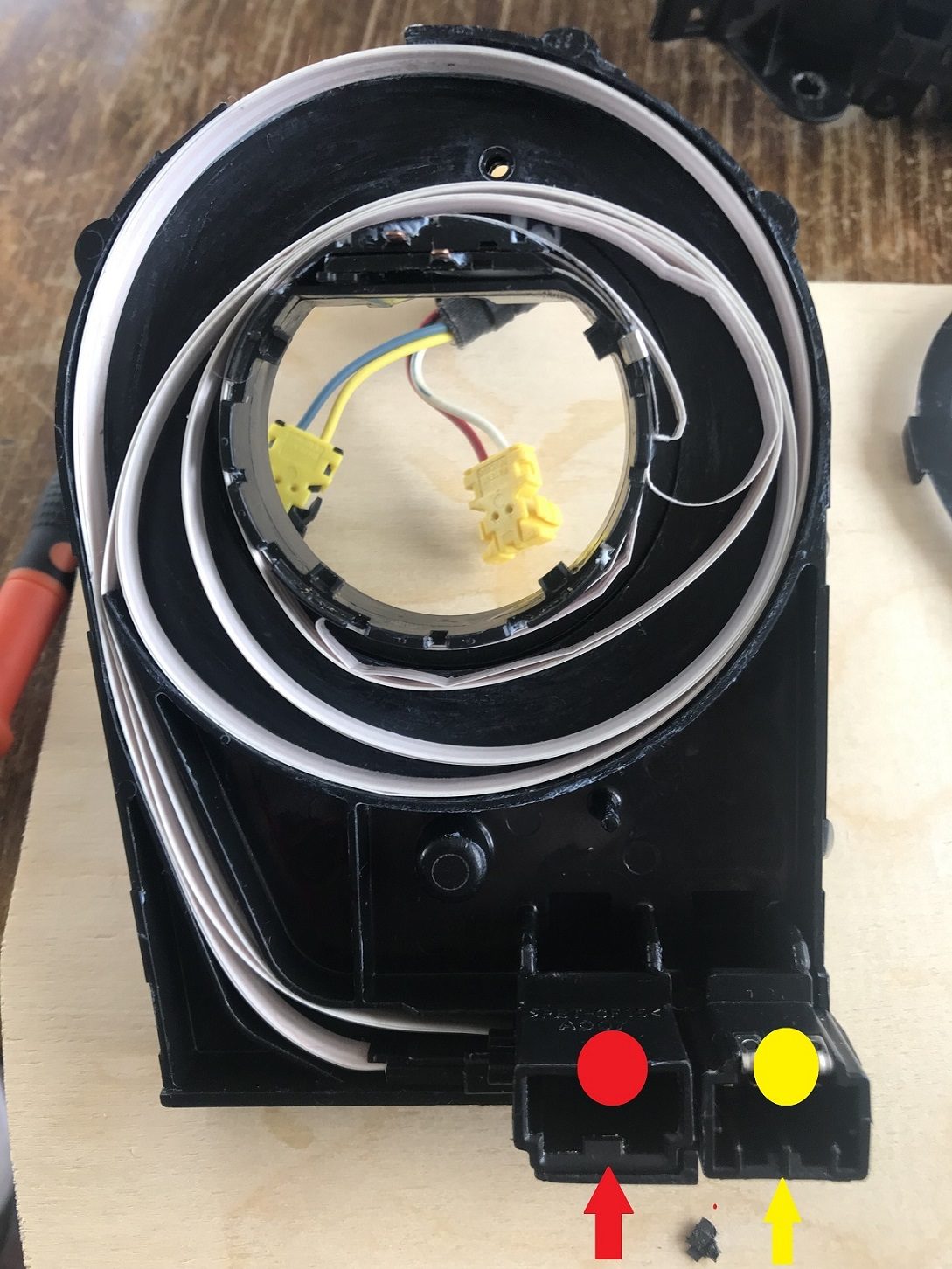

Если в процессе разборки сам шлейф развернулся, то не пугайтесь раньше времени - просто необходимо его расправить на столе (или на чем вы это всё делаете, и успокоиться самому). Видим две ответные части куда вставляются штекера – в жёлтом проходят контакты подушки рулевого колеса и управление круиз-контролем, в красном контакты датчика положения рулевого колеса. Я отметил лишь основные, не вычислял где контакты клаксона и подогрева рулевого колеса. Выщелкнуть эти ответные части легко – тоненькой отверточкой легонько оттягиваем (отмечено стрелками) ответную часть сначала красного корпуса штекера и выщелкиваем из посадочного места, потом при необходимости желтого. У меня был разрыв именно в желтом, поэтому пришлось снимать обе ответных части штекеров. Отсоединив эти части расправте все шлейфы, не удивляйтесь что они разной длинны, и найдите где именно у вас обрыв. Сам шлейф как правило целый – ищите обрыв в месте захода шлейфа в эти два корпуса ответных частей штекеров, в каждый заходят по два шлейфа. Сам разрыв я не с фотографировал, выкладываю фото уже припаянного шлейфа к контактам (фото 13).
Паял обычным паяльником какой был под рукой, лишь заточил жало паяльника и сделал немного потоньше его кончик. Использовал обычное олово и обычную канифоль. После пайки поверх пайки положил кусочек слюды для того чтобы не очень аккуратная пайка не протирала верхний шлейф (это так, для само успокоения). Заправил верхний шлейф на место и начинаем обратную сборку – начинаем от центра укладывать сначала шлейф с желтым штекером (он как бы наружний), ведём его по кругу до момента установки штекера в его посадочное место. Длинна двух шнурочков шлейфа разные по длине, надо довести его до момента установки штекера в посадочное место и защелкнув этот штекер в посадочное место идём обратно от него и ведём эти два шнурочка шлейфа к центру. Дойдя до центра длинный шнурок пойдёт дальше по кругу и сделает петлю, ломать и делать складку нет необходимости пока. Закончив с эти шлейфом, всё тоже самое делаем со вторым – его надо будет протискивать между первым шлейфом. И так же довести от центра до посадки штекера в посадочное место и потом обратно к центру. Намотав все шлейфы получаем некую картину с кривой намоткой (фото 14).
Начинаем крутить круглый элемент отмеченный желтым кружочком на фото 11 и от которого начинают идти шлейфы сначала на пару оборотов в одну сторону, потом в другую. При этом шлейф начинает расправляться и вы сами находите то самое правильное центральное положение - от этого положения как в одну так и в другую сторону без каких либо натяжек шлейфов должно быть два полных оборота (два влево и два вправо), это гарантирует что шлейф будет в правильном положении без каких либо паразитных натяжек и дальнейших обрывов. Вот как выглядит «спокойный» шлейф в исходном положении (фото 15).
Собираем корпус в обратной последовательности строго в ровном положении и не забываем совместить два треугольничка (фото 16). Если у вас была причина обрыва, то можно ставить на место.

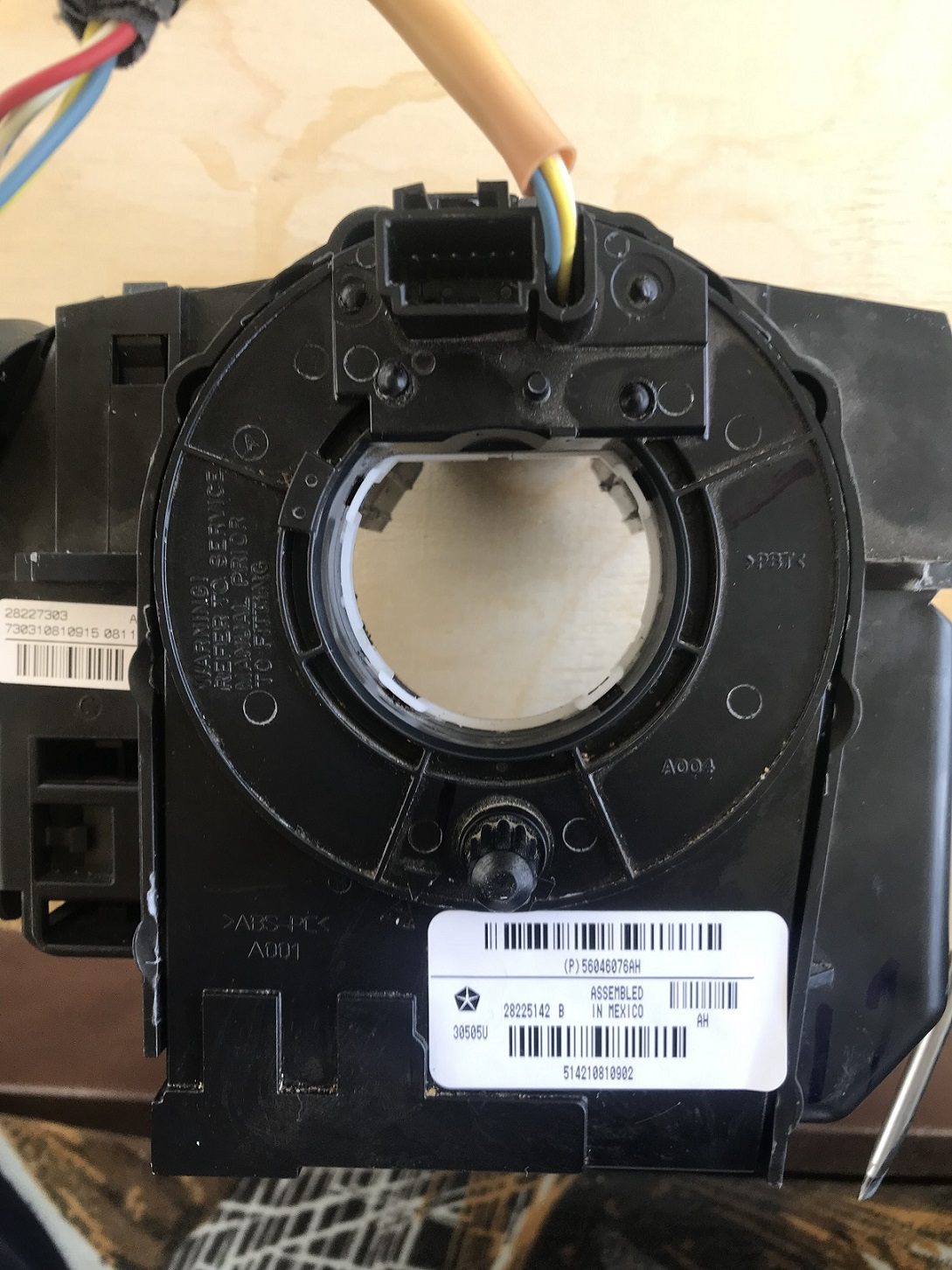

Если есть проблема по неправильному показанию датчика положения рулевого колеса, то тут необходимо раскрыть момент сопряжения шестерён рулевого вала и самого датчика. Датчик находится здесь (фото 17) и снимается откручиванием двух винтиков.
Полностью снимать его не нужно – винтики лишь при откручиваем и этот корпус датчика немного приподнимаем и в месте указанном стрелкой вы увидите место соприкосновения шестерёнок (фото 18).
