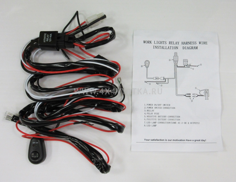

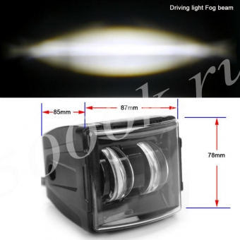

Поставил новые туманки на 1500-ый 14 года по 2 штуки с каждой стороны. Подключил проводкой от комплекта, что идёт с туманками. + и - с взял с аккумулятора, плюс взял сигнал со штатной проводки родных туманок. Включается и работает из салона со штатной кнопки, но имеем МЕРЦАНИЕ, не стробоскоп, а именно мерцание. Реле на проводке этих туманок из комплекта в момент мерцания щёлкает. Как вылечить? А главное где? Может у кого было такое?
Вот такие туманки
Александр#2
Попробуй просто напрямую от аккумулятора. Может опять какая нибудь синусоида напряжения как на ближнем свете.
Дмитрий 500#3
Александр пишет:
Напрямую то скорее всего будет, а хотелось сделать всё по уму, чтобы как штатные с салонной/родной кнопки работали. А так придётся тянуть доп. кнопку в салон.

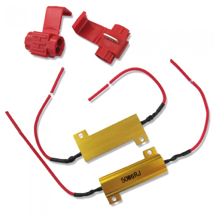

интересно такая приблуда поможет?
Александр#5
Ты не понял - надо просто проверить мерцает ли от аккумулятора. Если мерцает тоже, то надо ставить доп стабилизатор для светодиодов, только выбрать правильную мощность. если не мерцает, то смотреть родную проводку на предмет косяков.
А то что ты показываешь тебе не поможет - это нагрузочное сопротивления от выскакивающей ошибки.

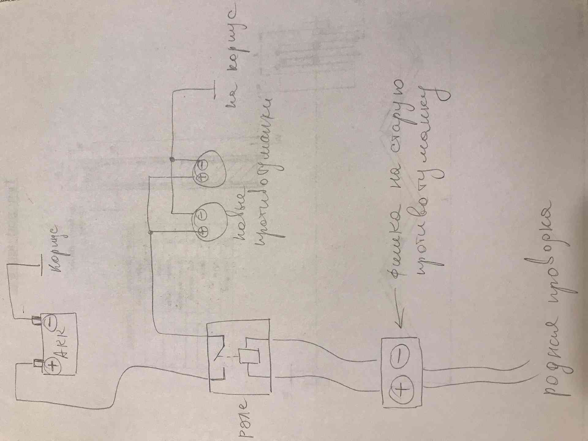

Александр#22
Примерно так, никаких доп кнопок, реле в любом магазе от жигулей

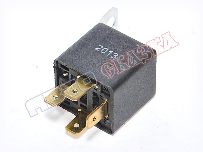

реле какое нужно?
ЯШа#24
Старые ПТФ тоже включаются? Тогда сойдет обычное реле. Если одни Леды, то с обратным диодом
Александр#25
Да любое 4-х или 5-ти контактное, нагрузку только высчитать надо - на сколько ампер брать, чтоб не думалось на 30А поставь
Можно всё запитать от одной фишки одной противотуманки, насколько знаю мозги не видят лампочки в противотуманках
