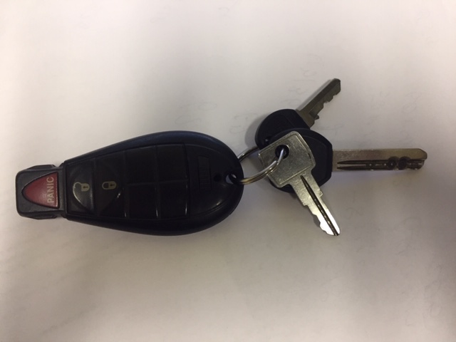

Безсимптомно пропала связь с ключом (ноль эрекции на открытие, закрытие... запуск двигателя тож невозможен). Произошло это ужасное событие далеко от дома. Хорошо хоть не в тайге.
В итоге прикрепляю фото, как выглядит ключ в разборе.
и фото батарейки, с замены которой надо начать.
И сново заработало 🙂

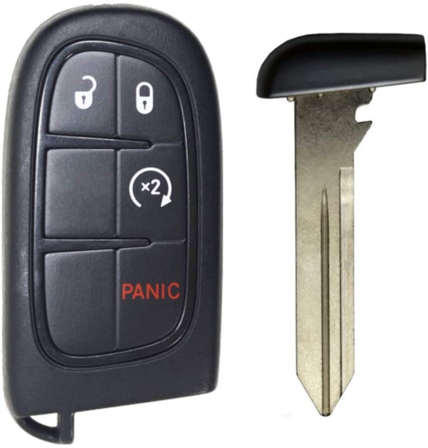

Все таки попробовал. Рассказываю...
RAM 1500 2013 года. Купил на Али болванку GQ4-54T, ELM 327 Bluetooth с поддержкой (переключателем) HS CAN /MS CAN. PIN код машины - есть. Используя AlfaOBD прошил новый ключ. Пользую несколько дней, пока все функции смарт ключа - работают. Наблюдаю дальше. Себестоимость нового ключа в итоге получилась около 2500 руб.
