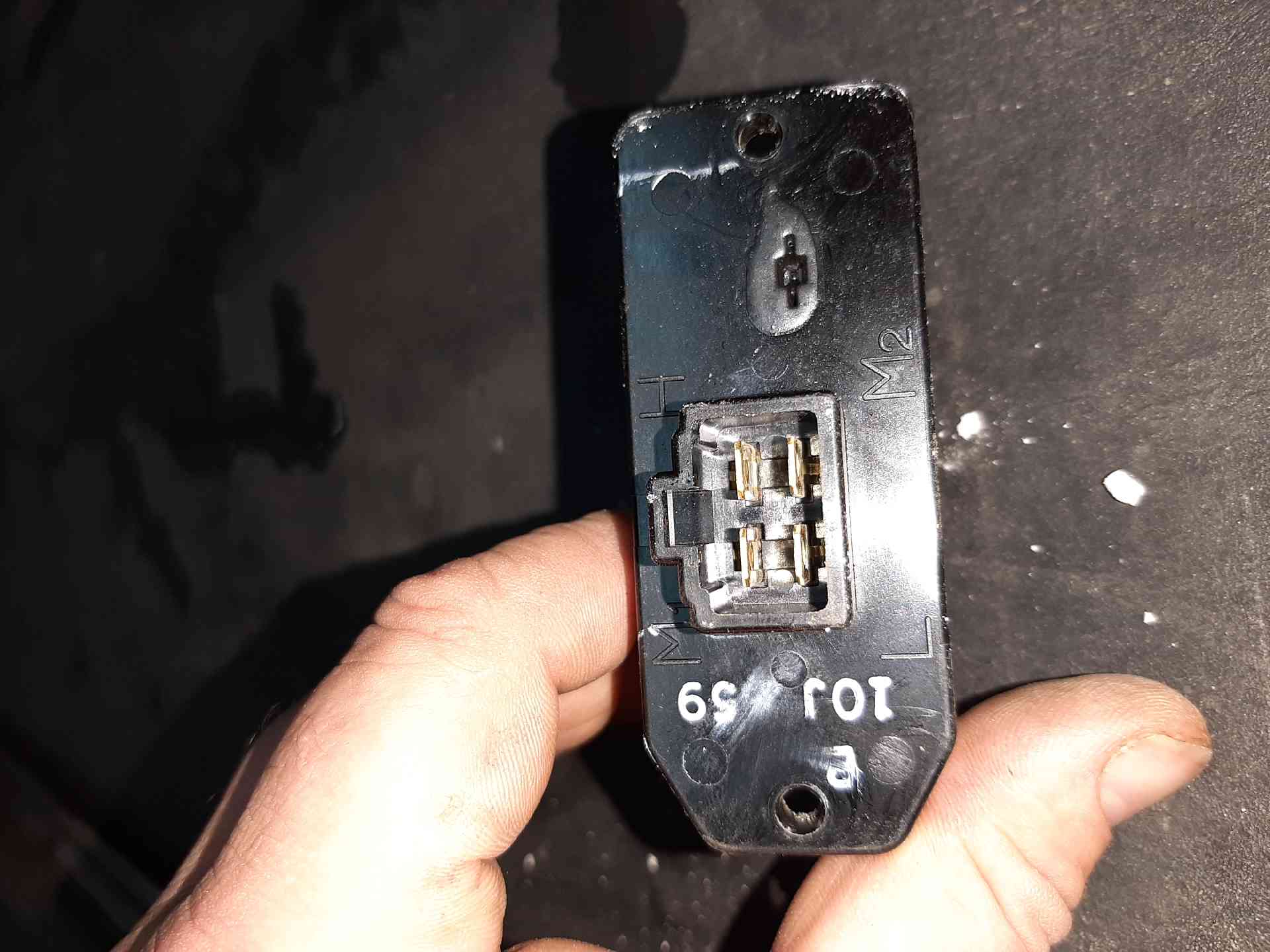

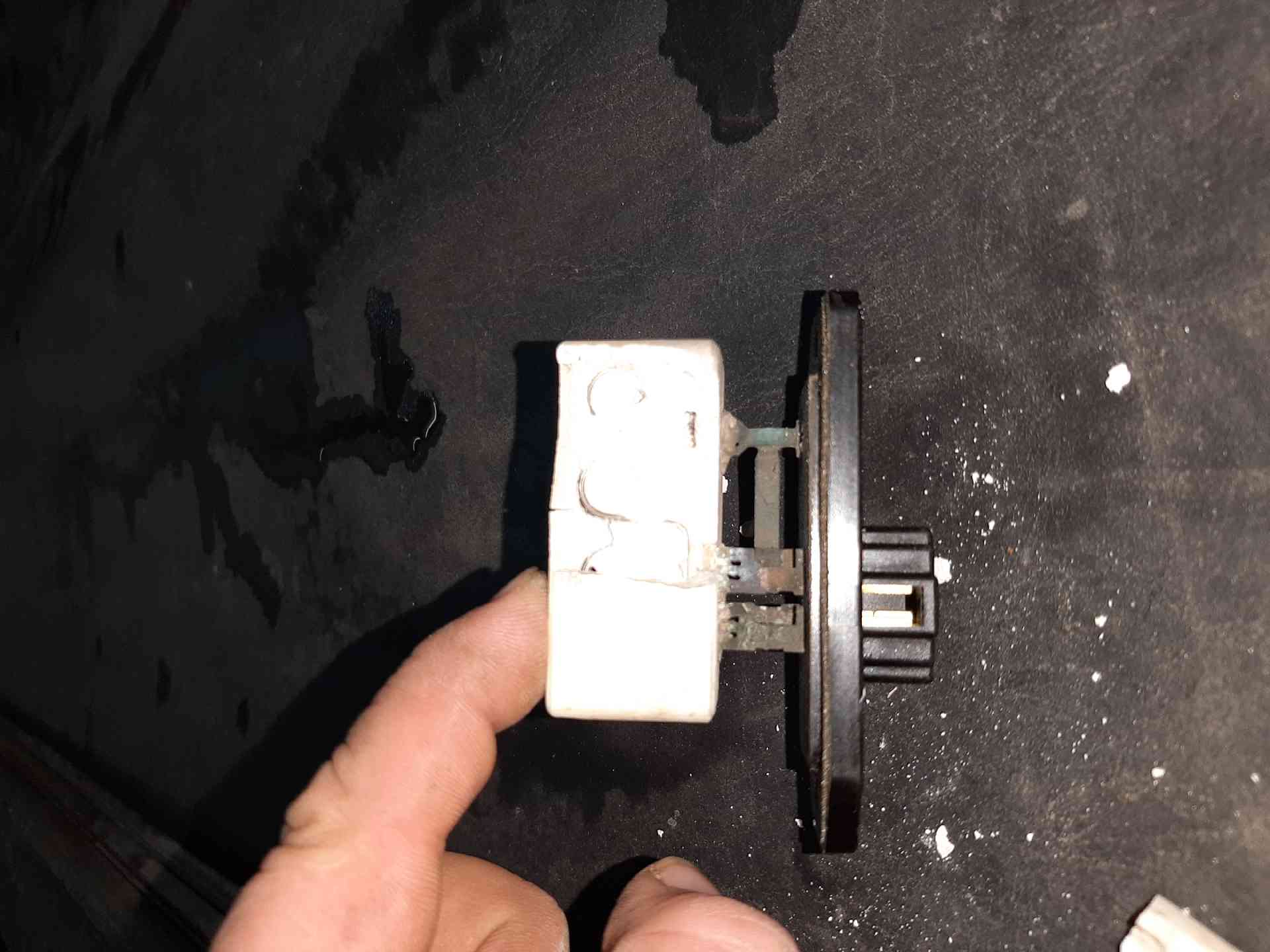

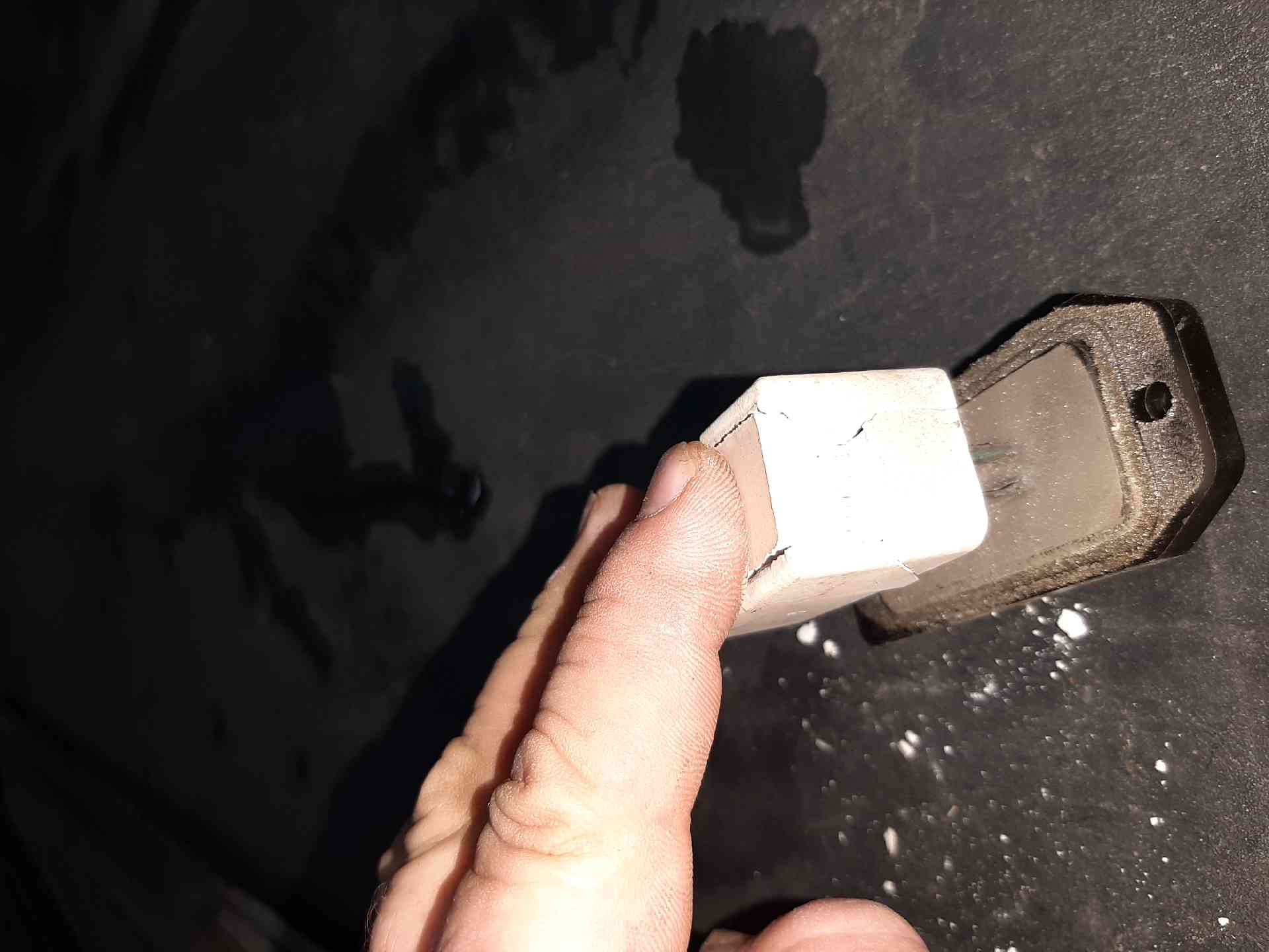

пропала вторая скорость на печке. подскажите номер детали. снял свой резистор(реостат) там нет его(номера)
Роман#5
5191344AA нашел

Подскажите где искать этот резистор? Перестали работать 1, 2 положение. Машинка рам 1500 2008 года

Совсем развалился. По ссылке выше больше нет. Где ещё можно приобрести?
ewgen8#10
Все. Купил. Номер детали 68004539aa
Купил на алиэкспрес за 500 и. У нас есть только в Зап Киа за 5000
