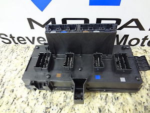

Блок предохранителей и реле - IPM (Integrated Power Module)
Мозги, прикрученные к IPM серебристая коробочка - FCM (Front Control Module).
И FCM, и IPM у дизелей и у бензинок разные (парт-намбер отличается), но для моего развития подскажите как по картинке из букваря (универсального: для дизелей и бензинок) можно определить что это блок предохранителей для бензинок?
Если сгорело что-то в FCM, то зачем распиновка блока предохранителей?

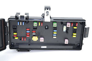

romandos77#11
Wladziu спасибо но это не мой блок предохранителей
Win 3d7lx39c56g159677
Вот такой на дизеле
Wladziu#12
Это просто другой модельный год
Wladziu#13
Вот IPM

romandos77#14
Вот вид сзади
Wladziu#15
Разъем С5 (в блоке IPM третий слева в верхнем ряду)
