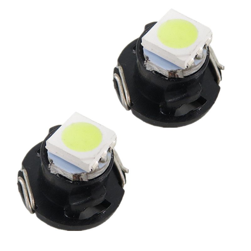

облазил каталог и не могу найти эти лампочки. где смотреть или может сразу скажите какие там стоят.
там такие ?

Неужели никто не разбирал эти крутилки?
