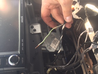

не работает камера заднего вида (mopar) при включении задней передачи появляется рябь
.разобрал консоль что бы посмотреть как подключили. экранированный провод заведен в голову. 2 сигнальных конца и экран. масса прикручена как положено, а один провод из той же косы висит в воздухе (белый с зеленой полосой. помогите разобраться. (камера после установки никогда нормально не работала. у дилера прописывал.)

А вообще обычно от камеры идет три провода: общий (масса), питание и сигнальный (видео). Можно предположить, что не подключено питание, но если это не так, то можно запросто спалить что-нибудь.

я тоже подумал что питание подключил к 12в ничего не поменялось.

если второй вариант-то надо смотреть саму камеру, приходит ли на нее питание, питание должно подаваться в момент вкл зх, смотрите куда она подключена, судя потому что включается ГУ от передачи то сигнал питания от вкл зх приходит, а на камеру не поступает. горят ли сами лампы зх?

Когда меняли штатную выяснилась неприятная особенность (на 2500 2010) - камера работает всегда при включенном зажигании.
Проводов маловато. У меня 2 (видео, синхронизация) в экране, которые на каждом разъеме разбираются на три отдельных провода. +12 и земля.
П.С. Еще из банальных причин - перепутали провода синхронизацию и основного сигнала.

а что за провод висит в воздухе ( на фото белый с зеленой полосой) примотан изолентой к косе камеры вместе с массой (черный провод)
