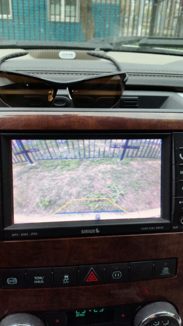

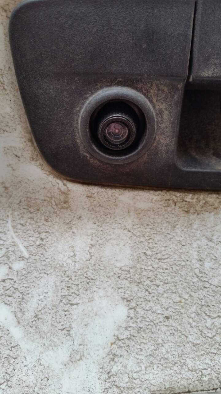

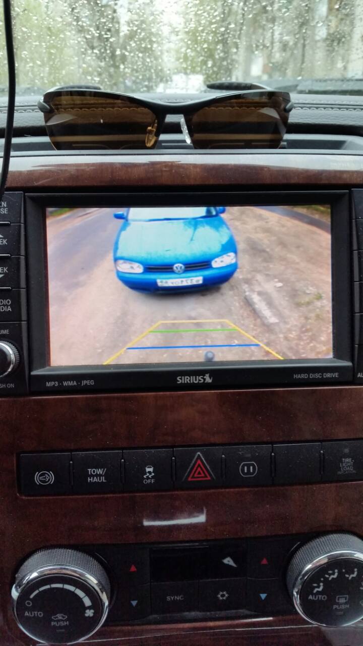

555 (Сергей)#11
С такими же симптомами сдохла камера. Причём в конце своей бренной жизни иногда работала в дождь, чем заставила напрасно трясти проводку.
Заменил на MYSTERY MVR-20D.
Вклеили эпоксидкой в корпус штатной, предварительно выставив картинку.
Пришлось подпилить крепеж камеры на замке борта на 5 мм, чтобы выдвинуть её и добиться максимального обзора.
Она меньше по диаметру - уплотнили подходящей резинкой.
В ней меньше проводов чем в штатной - нет отдельного канала синхроимпульсов. Разделили видеосигнал с помощью конденсатора 1000 пФ.
Итог - работает. Обзор не хуже. Парковочные линии не для нас. 2000р.
П.С. К нам подходят практически любые камеры из автомагазинов. Выбирайте, где меньше работать напильником.
П.П.С. Фото завтра

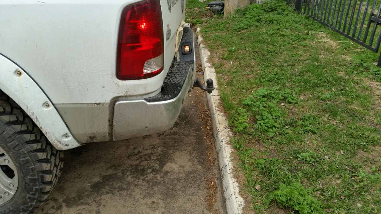

555 (Сергей)#12
Фото

555 (Сергей)#13
По результату вскрытия. Штатные камеры пробиваются стуей воды моек высокого давления, линза запотевает изнури - просите не усердствовать мойщиков. Моя сдохла, замокнув через свой же кабель, который без внешних повреждений насосал внутрь воды.
