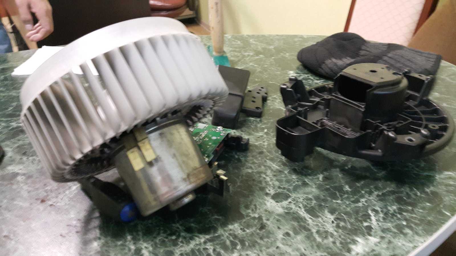

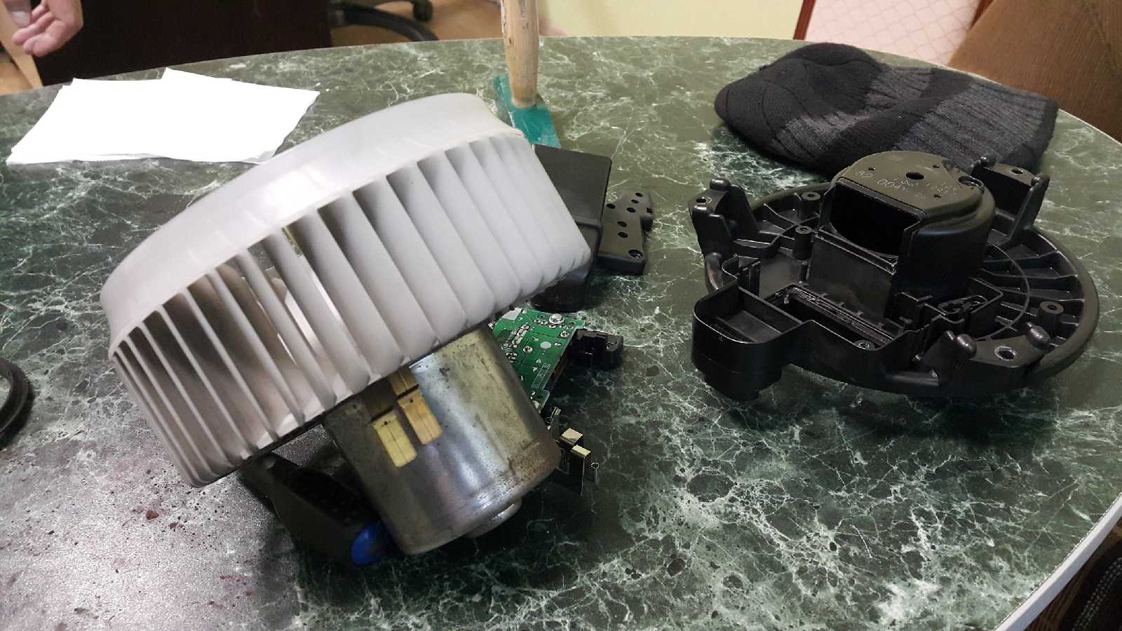

До вентилятора добрался, пара клипс накладки и 3 винта под 8ку.
Вытащил вентилятор, немного разобрал. Но вот как снять крыльчатку не могу понять?!

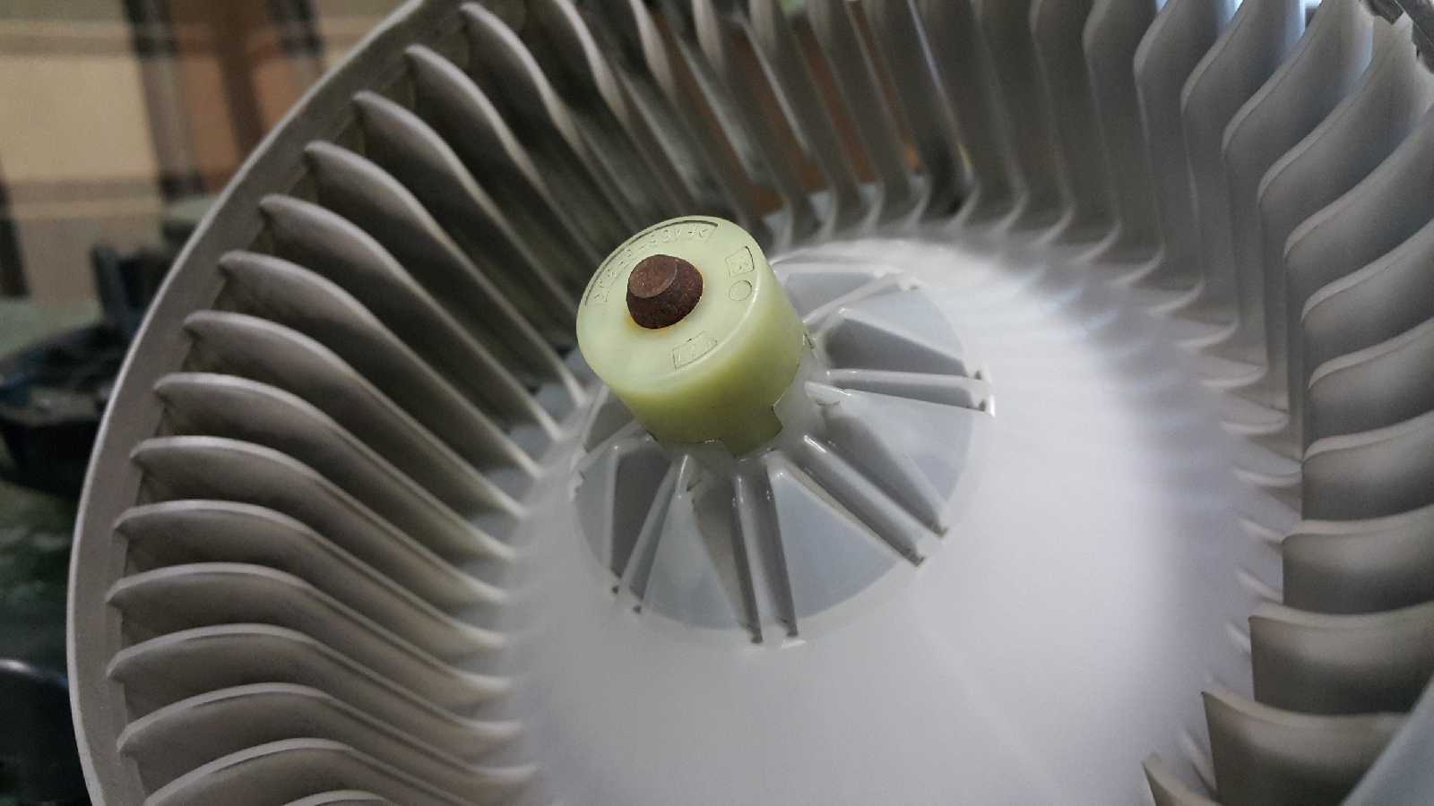

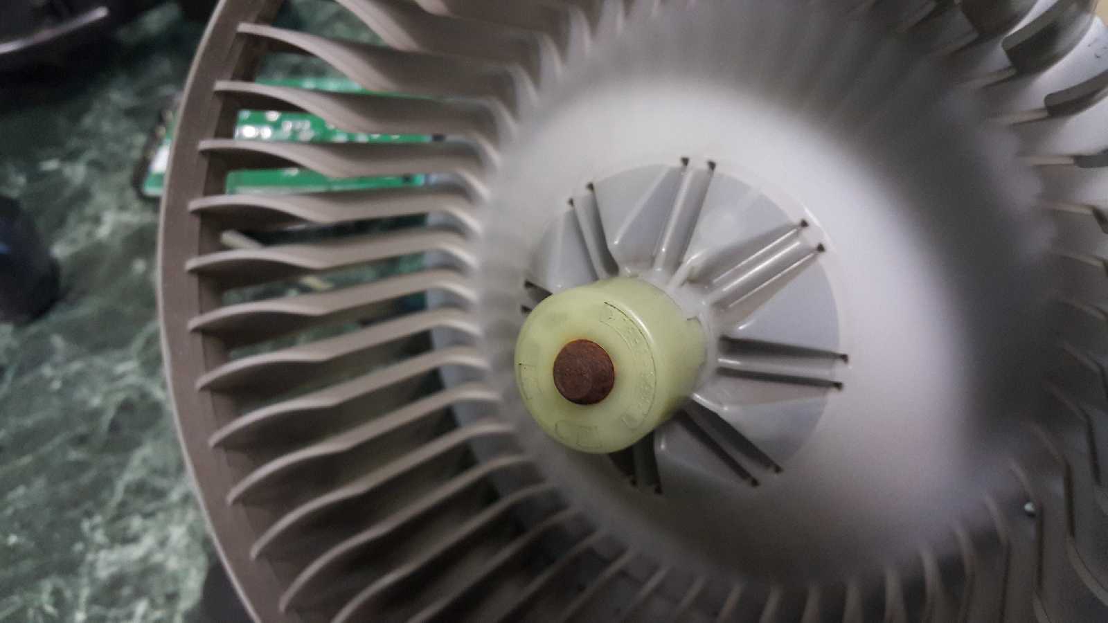

Тимур#8
Вот как ее снять?
F470140#9
Никак. Неразборная.

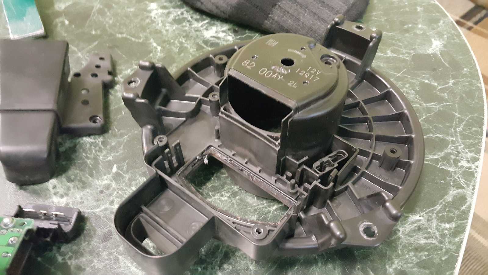

Подскажите пожалуйста, 68048 903AA это правильный артикул вентилятора печки на 2011 крю каб? Мой немного ржавый и в процессе разборки отломалось 2 лопасти.
Так же вопрос, после разборки стало гудеть и трещать на высоких оборотах, но при наезде на кочку стук прерывается. Это можно как-то вылечить? (Верхний подшипник смазывал).
Dim Ok Авто-Профит#13
68048903AB

сорри за офф, но молоток на заднем плане и чет похожее на следы засохшей крови на столе доставили от души )))
На самом деле молоток от другого рукоприкладства остался, а следы остались от пыли внутри моторчика )))
