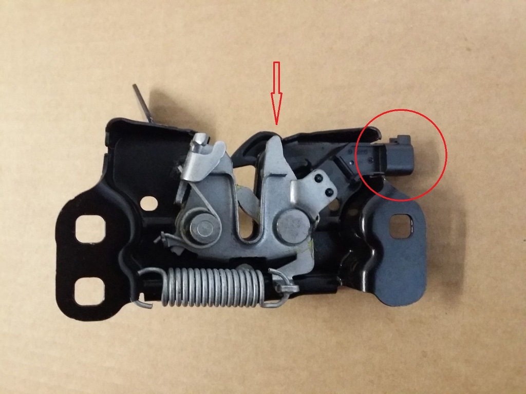

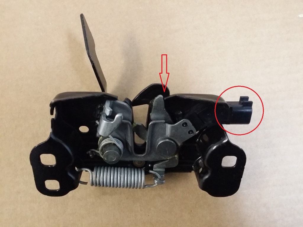

По совету Константина Dadu сделал следующее:
Открыл капот, снял фишку, которая подходит к замку капота и вставил в нее резистор на 1 кОм. При открытом капоте, закрыл машину и включил удаленный запуск. Завелась.
Вывод: У меня проблема в замке капота. Завтра будем думать, почему он не дает контакта. Смещение выше, ниже, вперед, назад 😜
Тем более, что раз высвечивало: Remote start to Сhange Ride Height (изменение высоты посадки). Вдруг, это к капоту относится.

Открыл капот, стал думу думать, как он должен сработать от сигнализации. В замке капота, там где подходит фишка, вниз уходит тонкая пластинка. Между кулачком замка и пластиной небольшая щель. Я решил, что цепь и должен замыкать кулачок замка. Запустил между ними полоску наждачки, прошелся пару-тройку раз в все стороны. Хотел подогнуть пластинку до соприкосновения с кулачком, не получилось. Уж больно она тонкая. И хорошо.
Закрываю капот, машину, жму на кнопку х2 два раза и ... машина завелась. 🎉

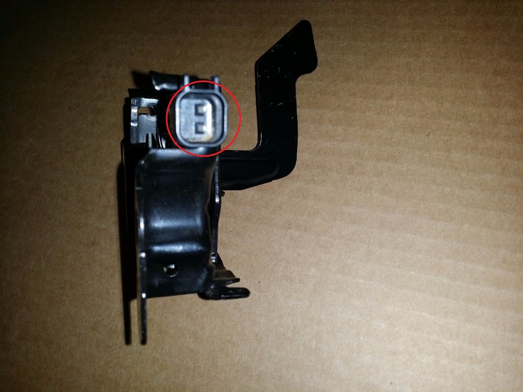

Имею аналогичную проблему с дистанционный запуском и изучив все мануалы, форумы и пощупав на месте пришел к выводу (который уже упоминлся на нашем форуме) - нужно проверить контакт в замке капота. Разьем к нему отмечен на картинке.. Посмотрел на свой контакт - загажен основательно, руки не доходят почистить контакт. Все остальные причины НЕзапуска - в норме:

Плюс к перечисленному батарейки в обоих брелоках новые, и при использовании обоих - проблема одна и таже. Все остальные кнопки работают нормально и на большом расстоянии. Значит причина, указана выше, а не в брелоках.
