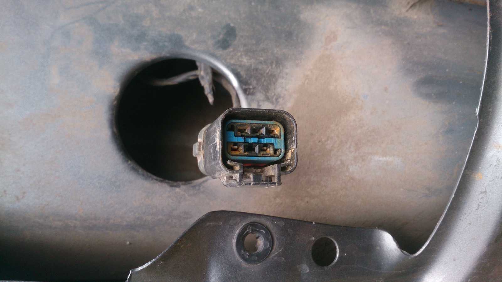

Добрый день.

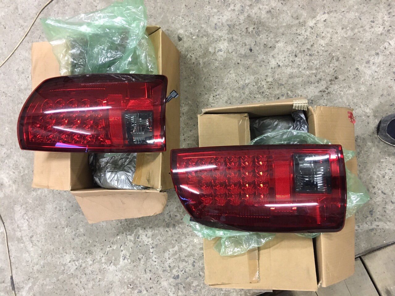

Форумчанин предлагает новые фонари, но разъем отличается от моего. Фото - ниже. Это нормально и можно перепаять или это вообще от другого модельного года?

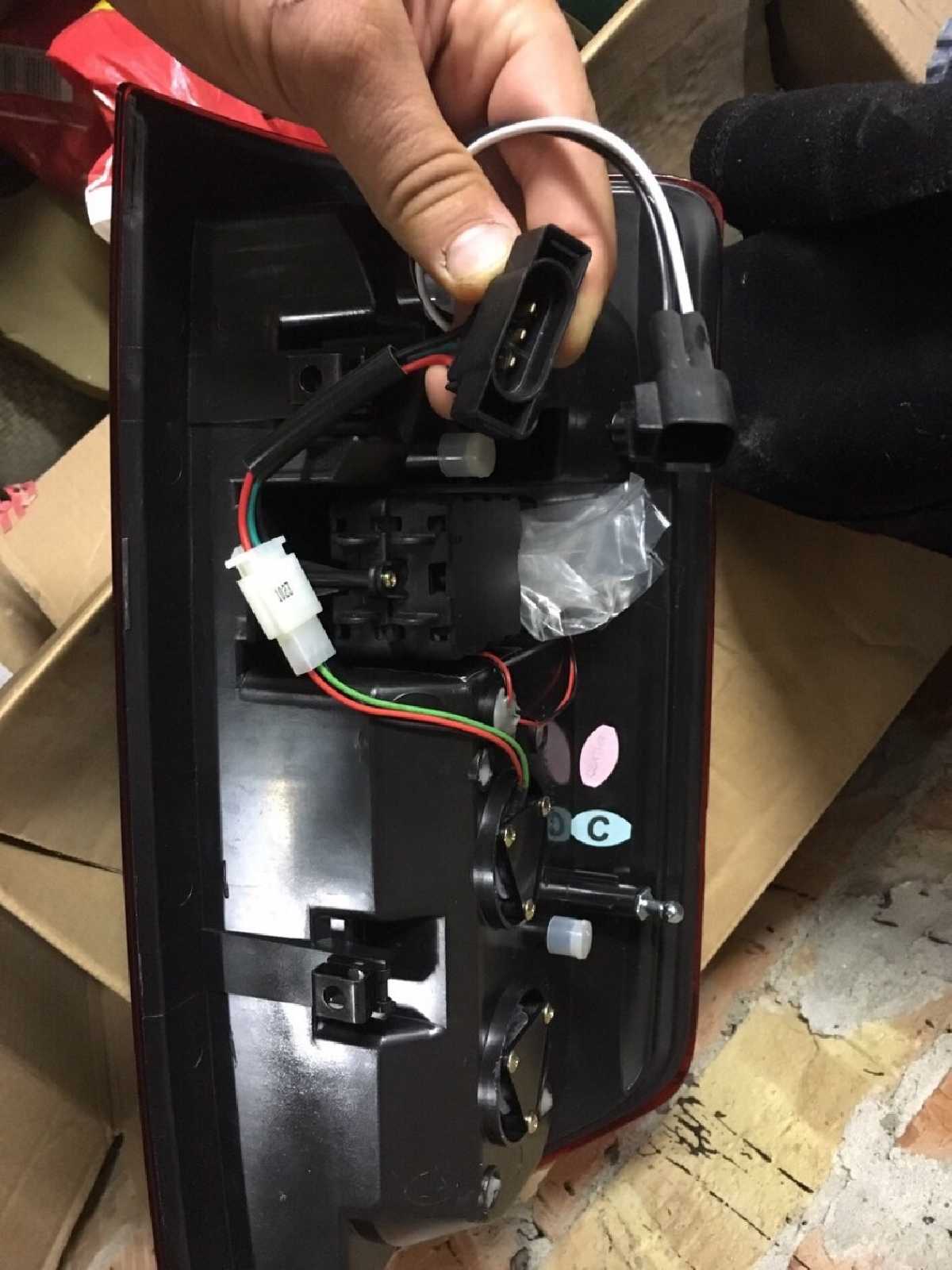

У меня стоят похожие. Ночью при нажатии на тормоз, святят очень ярко - говорят слепит. С ними должна быть коробочка с двумя проводами - нагрузка (блок резисторов). Без них комп будет считать стопари перегоревшими, поскольку светодиоды имеют намного меньшее сопротивление, чем лампочки накаливания. Сегодня постараюсь сфотать их изнутри.

Блок ресизторов тама стоит. Но его мало. Нет разницы между работой габаритов и стопов сигналов и поворотников. Мне врезали добрые люди еще один резистор на линию габаритов и они чуть притухли. И стало сказочно. Я все все запаралил оставив родной штекер. Любой электрик это Вам сделает. Главное чтобы фонарь подходил по посадочному месту. А лампы заднего хода поставил я светодиондные. Катаю года два или три. Не помню.

Aluga#4
Сфотал. У меня получается стоит переходник, с одного разъема на другой.

а где взять такой переходник? Я так понимаю, что вопрос с излишней яркостью до сих пор не решен?
