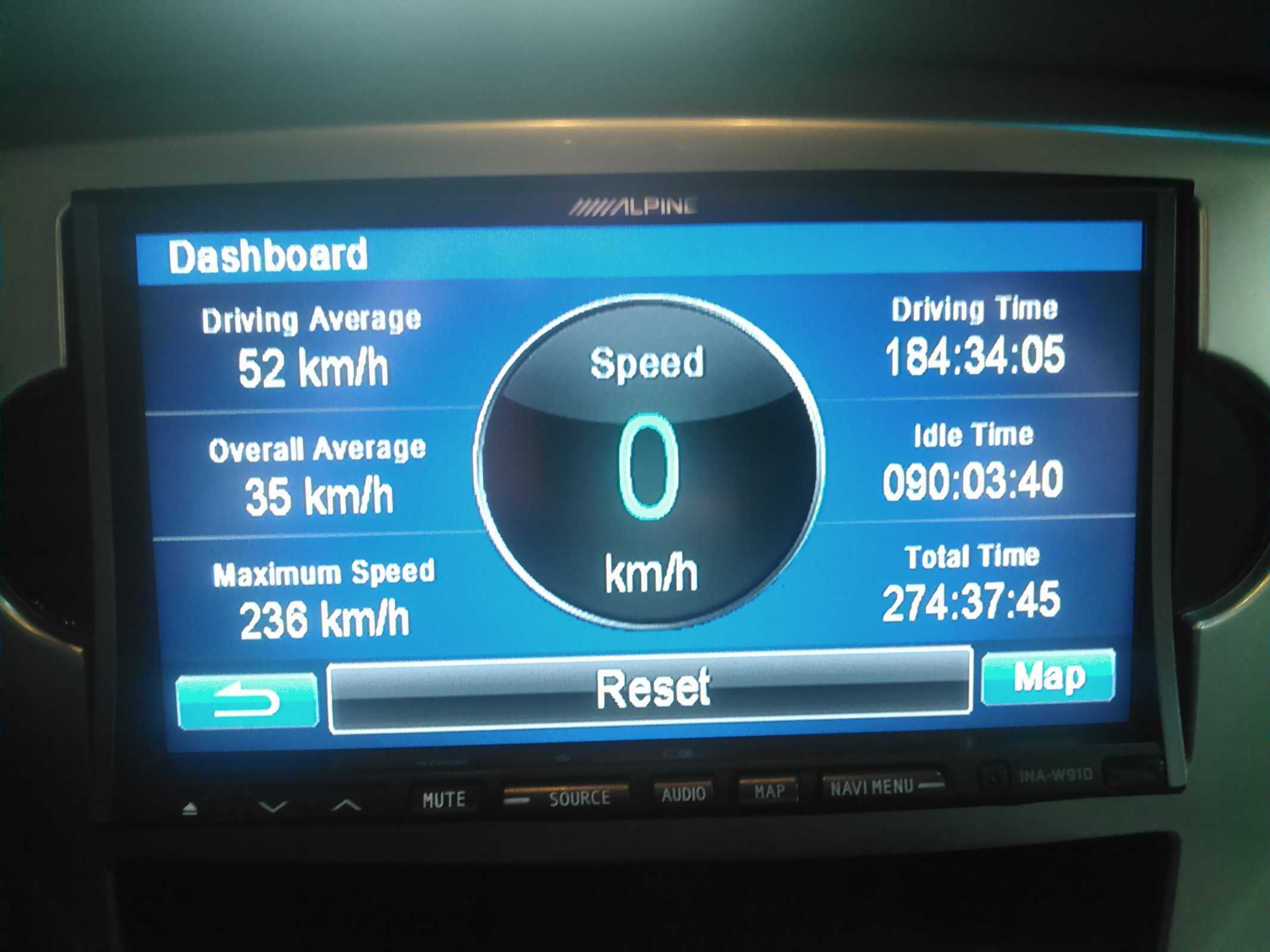

после прошивки с помощью диаблоспорт, спидометр занижает на 5 кмч (для справки и сравнения)
сверялся с iGo картами и ГУ Alpine
