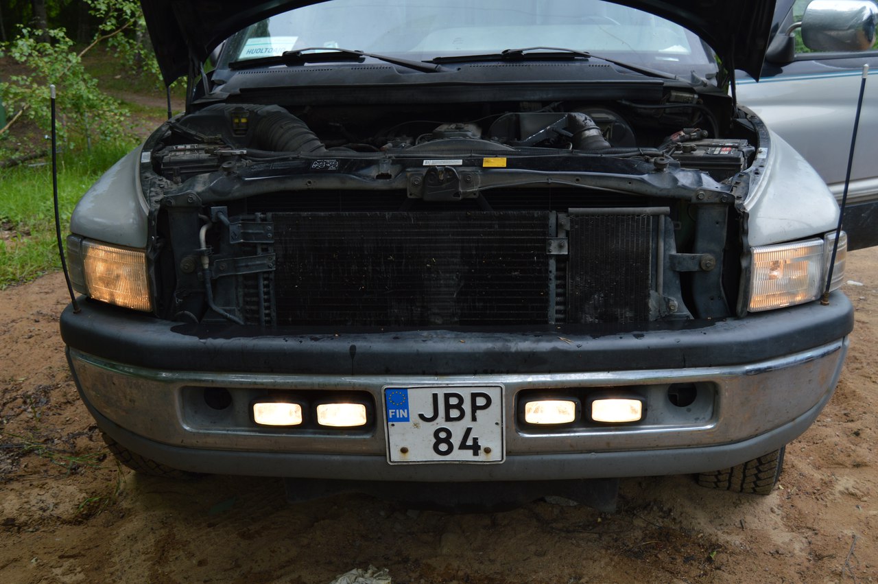

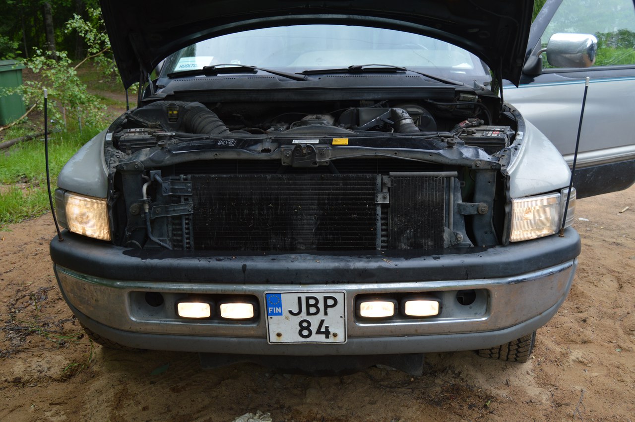

Добрый день,господа!
Машина Ram2500 1994 года 5.9 Камминз. Косяк следующий:
До недавнего времени всё работало,но на днях перегорела лампочка HB5 в правой фаре,и стал гореть только дальний свет. Лампа дальнего на приборке горит постоянно,но при переключении с ближнего на дальний немного тускнеет или загорается ярче.
Ещё предыдущим владльцем были установлены 4 доп. маленькие лампы на бампер и через реле подключены к дальнему. Так вот,при переключении дальний/ближний свет в фарах тускнеет и загорается ярче,а допы горят постоянно.
Если снять обе лампочки HB5 из фар,то глюк проходит-допы загораются и тухнут,лампочка на торпеде тоже гаснет и тухнет,всё в порядке. Если же скинуть штекер с реле на доп лампы,а фары оставить на месте-косяк остаётся. Фары меняют яркость света,а лампа на приборке не тухнет.
Такая фигня происходит только с лампами HB5. Пробовал подключить H4 через провода-всё работает совершенно нормально и без глюков.
Сегодня купили 2 новые лампы HB5-толку ноль.
Подскажите,пожалуйста,где копать?

Как подключали Н4?? Похоже на отсутствие массы.
Daniil84#3
H4 подключил просто через оголённые провода:один конец в штекер,второй на лампочки.
SinnerSpinner#4
Мне почему-то видится коротыш в разъеме ламп, как уже писал в группе VK. Напряжение на дальний идет всегда, а ближний включается как положено. Важное уточнение, которое может помочь: в американцах часть электрики управляется плюсом, а часть - минусом (имеет постояный плюс). У меня через это при включении доп. дальнего включался компрессор доп. сигнала, а причина была в том, что оба сидели на общей массе.
Daniil84#5
Я тут нашёл в продаже переходники с HB5 на H4. Может приобрести и воткнуть лампы H4? Светят они куда лучше HB5. Или всё же лучше покопаться в проводке к штекерам и оставить HB5?
Daniil84#6
Всем спасибо,проблема была в лампочках. HB5 не подходят,нужны HB1
