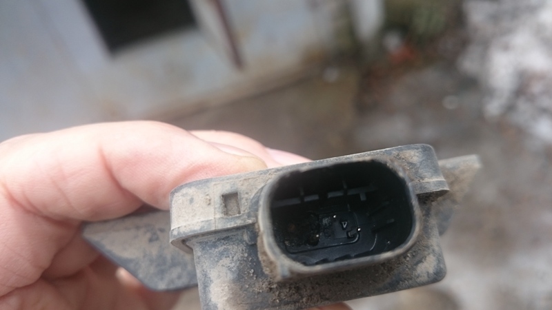

Разобрал все под торпедой (блок ВСМ) датчик дождя, усилитель (мульти-медиа). Константин сбросил схемы через Ватцап, мастер прозвонил все шины. Грешил уже на блок ABS. Но итог: модуль управления давления в шинах. Отключили его, плюс проблемка с одной релюшкой (что-то с контактами) и все работает. Елки-палки, в субботу я уехал домой на машине. Правда для этого пришлось 5 часов с электриком провести, над душой стоять)) Пока давления в шинах не вижу, но зато катаюсь. Позвонил сегодня в Рамсклад, этот модуль 7800 рублей и 2 недели доставка. Но сказали, что за 10 лет, еще никто не заказывал.

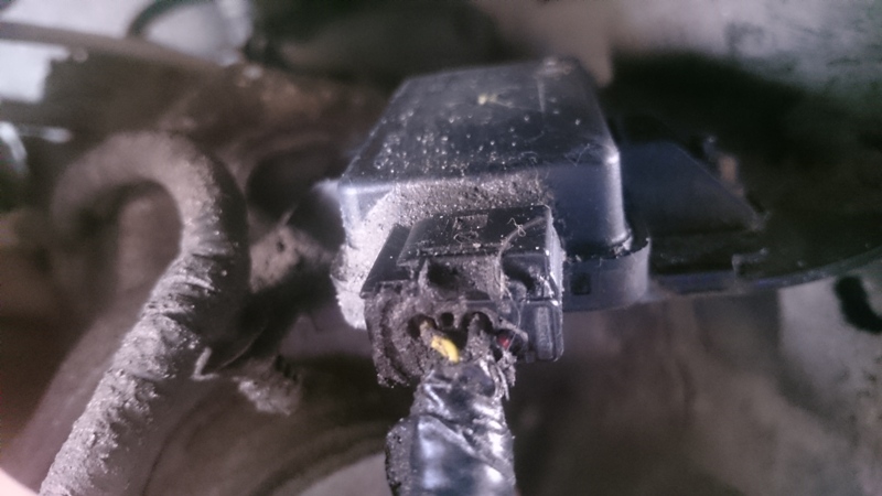

Полез я под машину посмотреть на этот блок, оттер его и вижу, что с контактами фишки там беда.
Поэтому сначала посмотрим, что с этой пипкой можно сделать, а там уже определимся.
Непонятно одно для всех электронщиков.
Как этот модуль умудрялся сажать почти всю машину.

Так электрик говорил, что разъем чистый! Обманул?
Альберт#32
Dadu пишет:
Такое бывало на других Крайслерах, но не на Рэмах.
Так он под машину и не лазил. Это уже когда я машину забрал, Алексей с Ramsclad сбросил мне фотографию этого модуля. Я на работе сначала попытался оттереть этот блок от грязи через капот, но было неудобно, руку не провернуть. Тогда поставили с тестем кирпичи, бросили бруски, заехал левым колесом и залез снизу. Вот тогда все и увидел ...
Блок стоит сразу за защитой левого колеса. Когда мне делали юбку под бампером более полугода назад, то я ездил в область без нее и мне колесом на поворотах от ветра протерло защиту размером с два кулака. Через нее и забрасывало вовнутрь всю грязь. Московской химии мой RAM не потянул. 😆

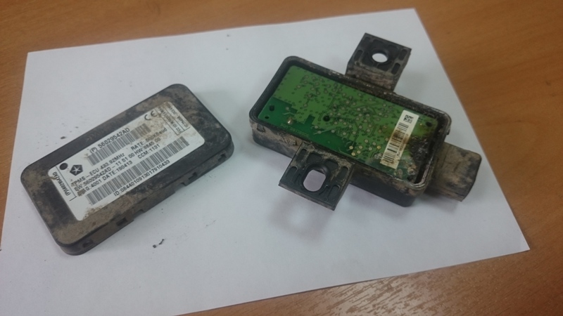

Вот и сам виновник.
Разъем немного подгорел. Но когда подцепили крышку блока обнаружили еще и сгоревшее плато.
Но вопрос такой возник, эта пластмассовая крышка на блоке ничем не заизолирована, даже резинки уплотняющей нет, она легко снимается, а значит вовнутрь может запросто попасть вода, стоит заехать поглубже. Так почему ее не замыкает? 😳
