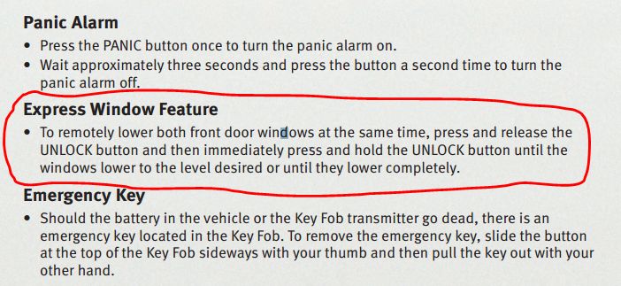

В общем так, функция дистанционного открывания окон (Express Window Feature) имеется в машинах до 2012 года. Вот выдержка из 2010 Dodge Ram Truck 1500/2500/3500 User's Guide который свободно скачивается с родного сайта:
Что в переводе:
"Для дистанционного одновременного опускания обоих передних боковых стекол нажмите и отпустите кнопку UNLOCK, а затем сразу же нажмите и удерживайте кнопку UNLOCK до тех пор пока окна не опустятся до желаемого уровня или полностью."
Перелопатил свой (2013) User Guide ничего похожего не нашел, но так как это случилось, правда с одним окном, то похоже следы программного кода все еще есть в мозгу машины и после 2012 года B)
Пробуйте и поделитесь - у кого работает.
