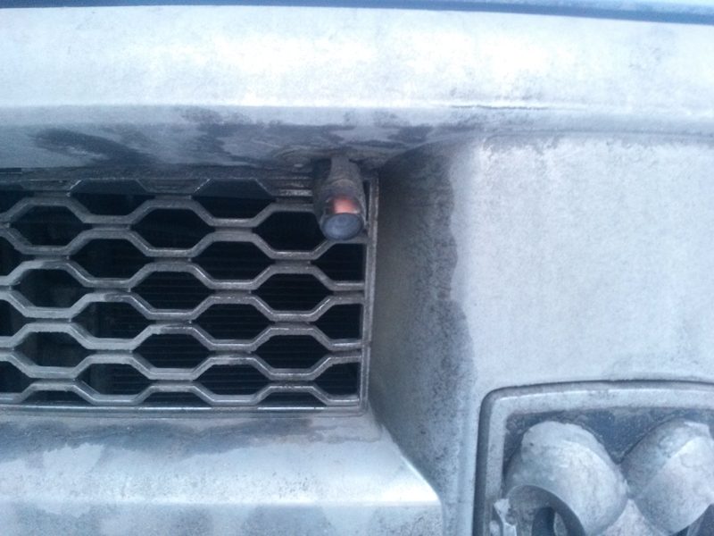

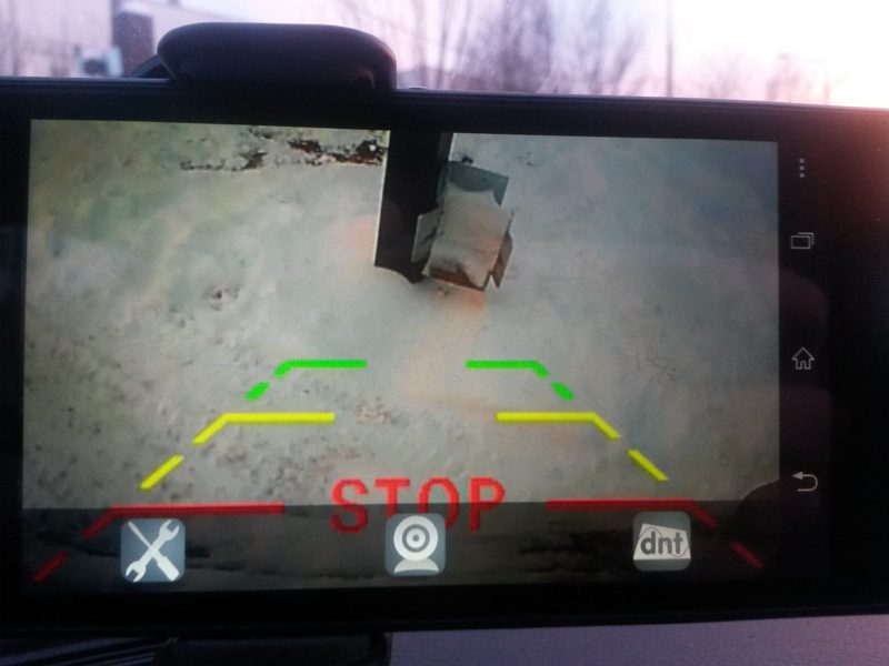

Вопрос к владельцам фронтальной камеры. Каков угол обзора? Какая модель камеры стоит и сильно ли загрязняется? Иногда не понимаю пройдёт морда или нет, что в этом случае ставить переднюю или боковые в зеркала? Очень актуально в узких дворах и проездах. На японцах в 80-90 ставили габаритные антенны, но как то на РЭМ мне кажется этот вариант не очень.
У меня тоже стоит на радиаторе камера. Угла хватает для разворотов в тесноте и парковки, а так угол маловат, краев бампера не видно. Пачкается что передняя, что задняя постоянно, приходится перед парковками выходить и чистить и ту и ту. У меня камера на wi-fi сигнал на телефон приходит, проводов нет.
