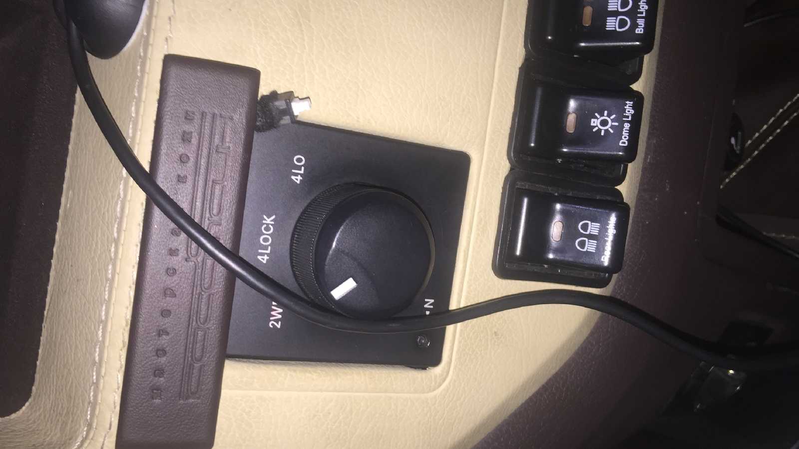

Макс#6
Не прошло и года...
4LOW побеждён
Все включается штатной крутилкой
Осталось "навести красоту"
