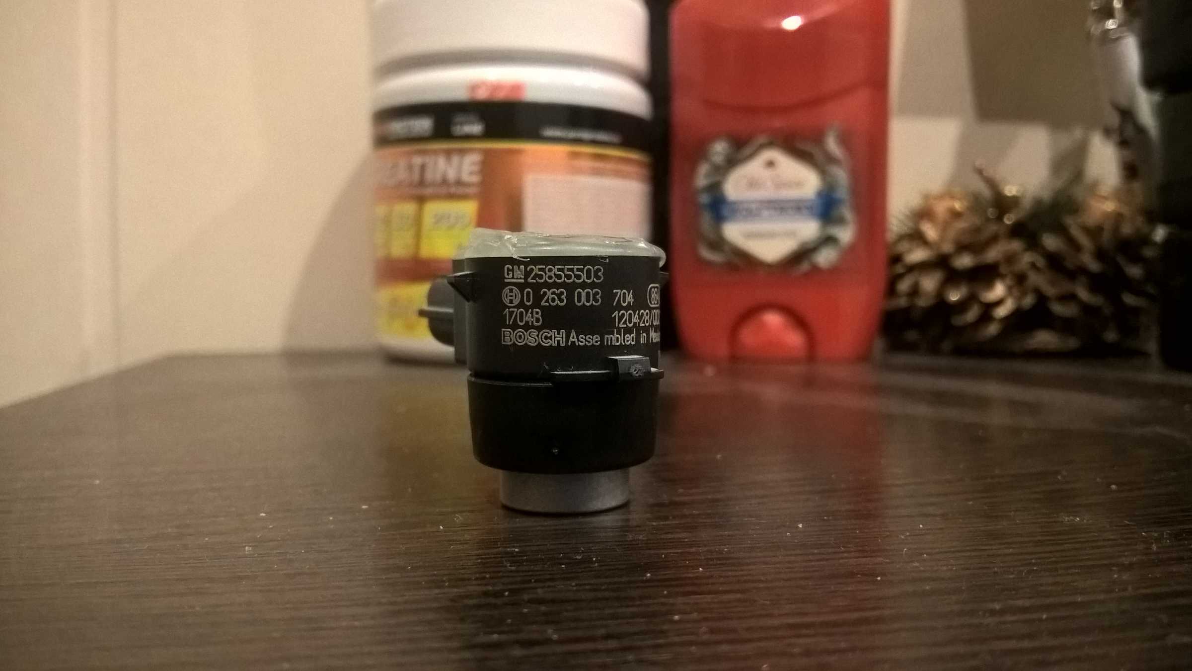

Нашел на авито человека, продает разные датчики парковки, решил попробовать купить ДжиЭмовский подобрал по цвету-25855503. Выглядит и работает как родной. И Джи Эм датчик и родной- оба бошевские,

Поискал гуглом. Мне черный нужен, он GM 25855501. Удивительно! Почти в 10 раз дешевле)!
