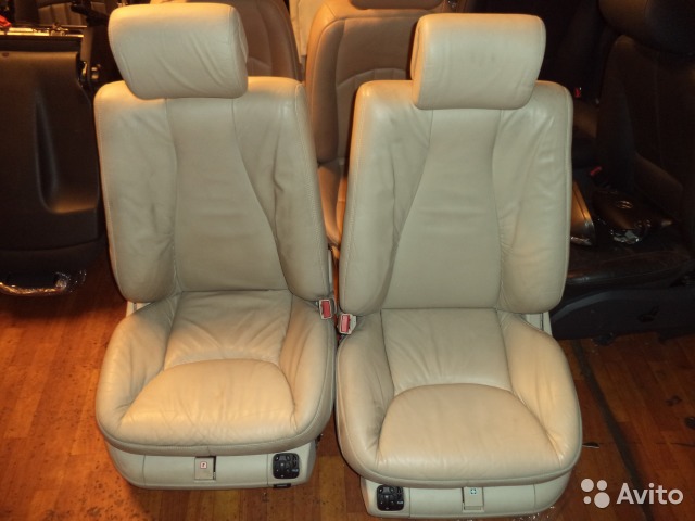

Други мои. Имею огромное желание поставить на своего крокодила, взамен просиженных, сидения от мерседеса W220. Сидушки и все блоки управления имеются в наличии но есть одна маленькая загвоздка, что бы задействовать весь функционал этих изделий немецкого автопрома нужна маленькая коробочка под названием "эмулятор шины". Так вот в чем вопрос: может кто знает где, у кого или того у кого это можно приобресть или проконсультироваться. Может кто подскажет, эмулятор шины от W221 может запустить блоки от W220. Буду примного благодарен за вашу помощь, не дайте погибнуть моей пятой точке на американских пружинах.

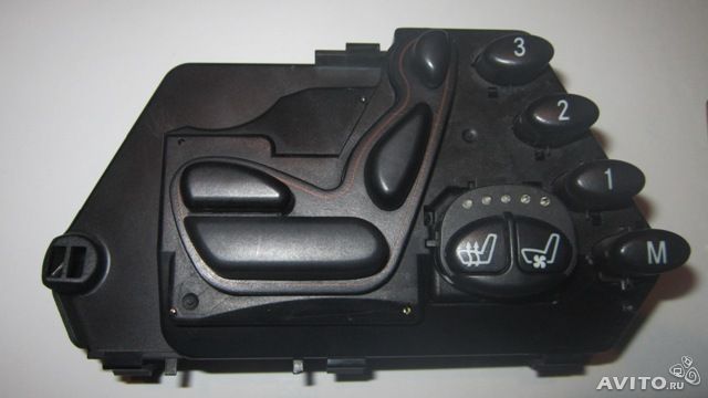

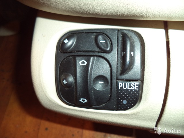

Ну так массаж там не пультом с права от сиденья ( если водительское ) активируется?
Ramzay#12
Да, массаж и подкачка подпоров боковых на кресле управляется. Но чтоб блок управления включился на него по шине нужен сигнал, и от дверных блоков к сидухе всего два провода идут и тоже шина.
