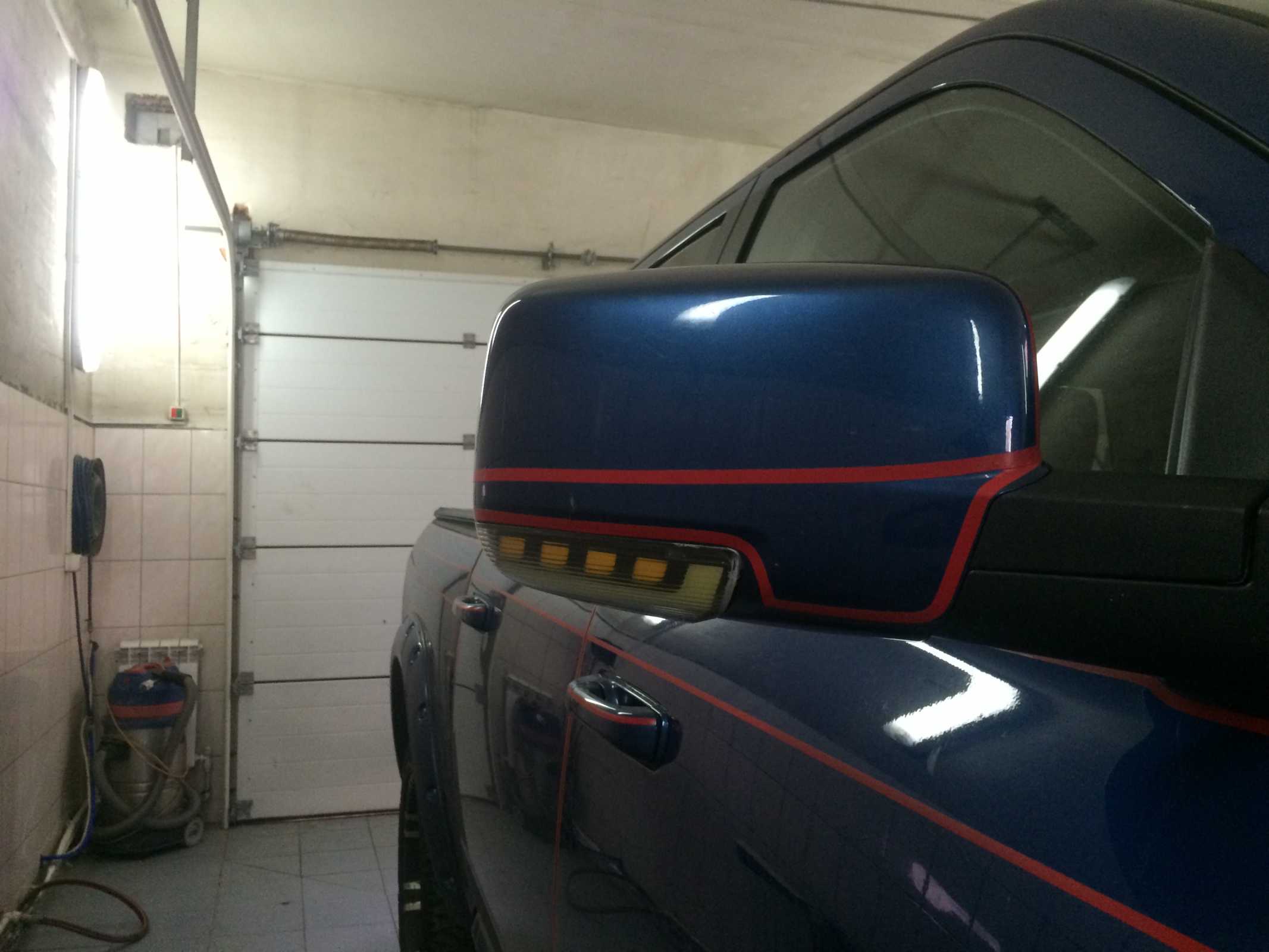

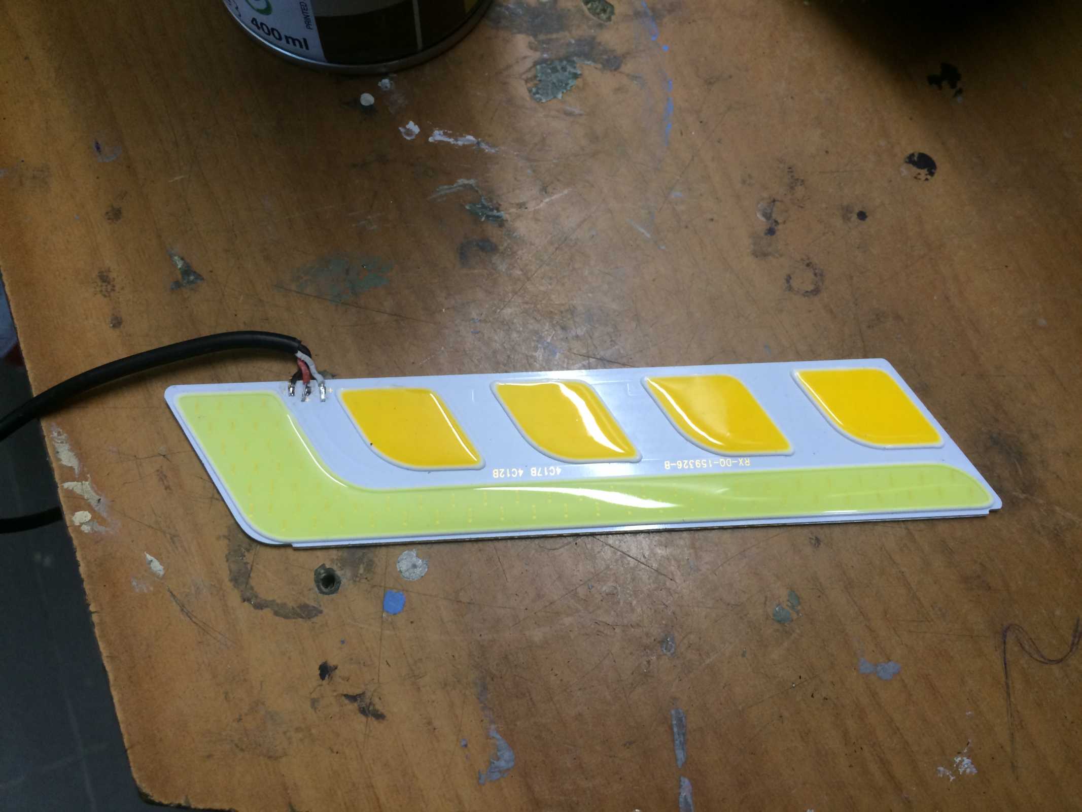

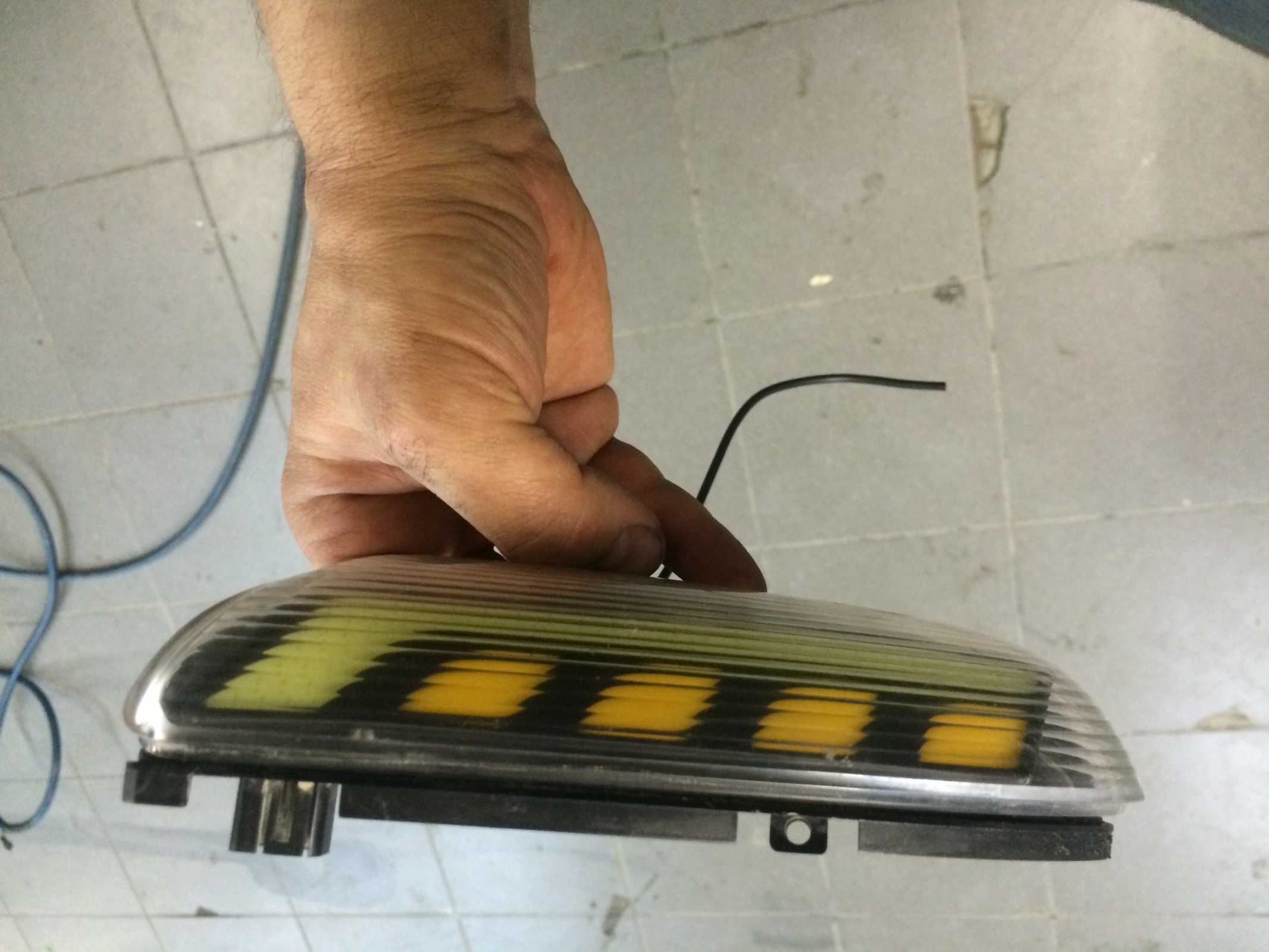

Долго писать не буду все знают эту проблему у кого машина видела две зимы.Хотел купить новые за 12 рублей. Жаба не душит. Но просто стиль завода не нравится за хотелось что то, более современное.
Собственно пример работы приведен ниже.

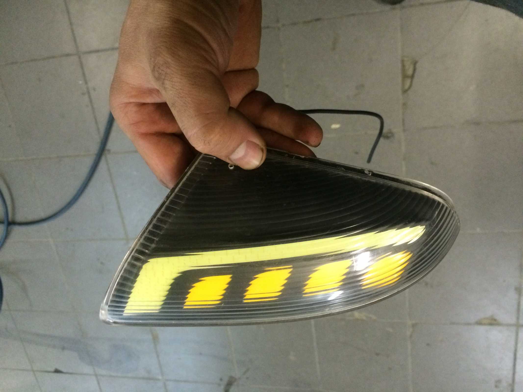

еще

Анатолич#5

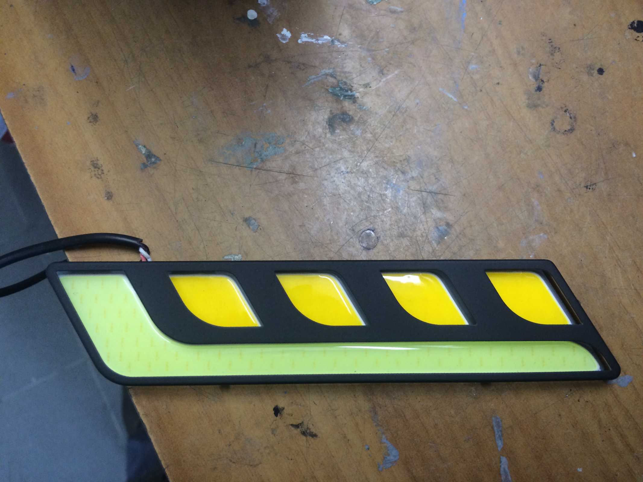

Евгений, ссылку скинь на модуль, где заказывал. Явно китайская поделка..
А..все, нашёл.
http://www.aliexpress.com/item/2pcs-lot-Newest-Waterproof-White-Yellow-Car-Head-Light-COB-LED-Daytime-Running-Lights-DRL-Fog/32362033103.html?spm=2114.01020208.3.40.ObVeVS&ws_ab_test=201556_2,201527_2_71_72_73_74_75,0_0
Кстати, а стабилизатор дополнительно ставил ? Эти китайские поделки очень не любят гуляния напряжений и мрут быстро ((
И второй вопрос: DRL модуль подключал к подсветке ? Если да, то сделай видео, плиз

undertaker#14
Добрый так сказать вечер. Машина размечена? Это винилография типо так модно сей час. Машина из далека как будто нарисованна карандашом типа)))
По поводу света заказал на али. Установил. Могу посодействовать в установке.
Какая проблемма? Из за нашего климата и погоды и большими лопухами зимой собирают всю гадость в Нутри и гниют контакты и диоды.
Кто то спрашивал цену? Могу привезти быстро такие за 1000 рублей. Навара нет. Установить снять помогу если доедите до меня в Одинцово. Сниму поставлю за сутки. Все покрашу склею распаяю. В чем интерес? Да нет его. Просто я два месяца ломал голову поял схемы из резистор о-в и диодов не нравилось. А тут друг привез из Китая сей девайс. Ну я сразу понял куда вкрячить))) покупал поворотники оригинал хватило на год. Пусть сгорят эти за год, но за то красиво. За цену оригинала я таких 10 куплю))) клею стекло на спец герметик для фар( резина) так что бы не текло но в то же время что бы если что разобрать можно было опять. Проэкт сырой по этому не отвечаю за срок службы. Я тут глушитель делал сказали прогорит сгниет много версий было. Но нет езжу и радуюсь звуку. Видео есть на форуме.

undertaker#21
max240p пишет:
undertaker пишет:
Очен круто сделал! Респект!
А можешь подробнее расписать:
— Как снимать стекляшки?
— На что клеить и как герметизировать?
— Что ты имел ввиду под "покраской"?

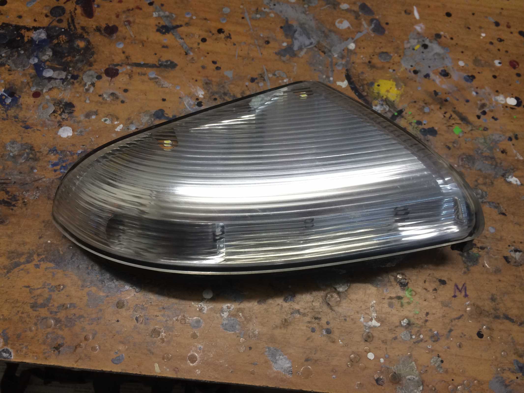

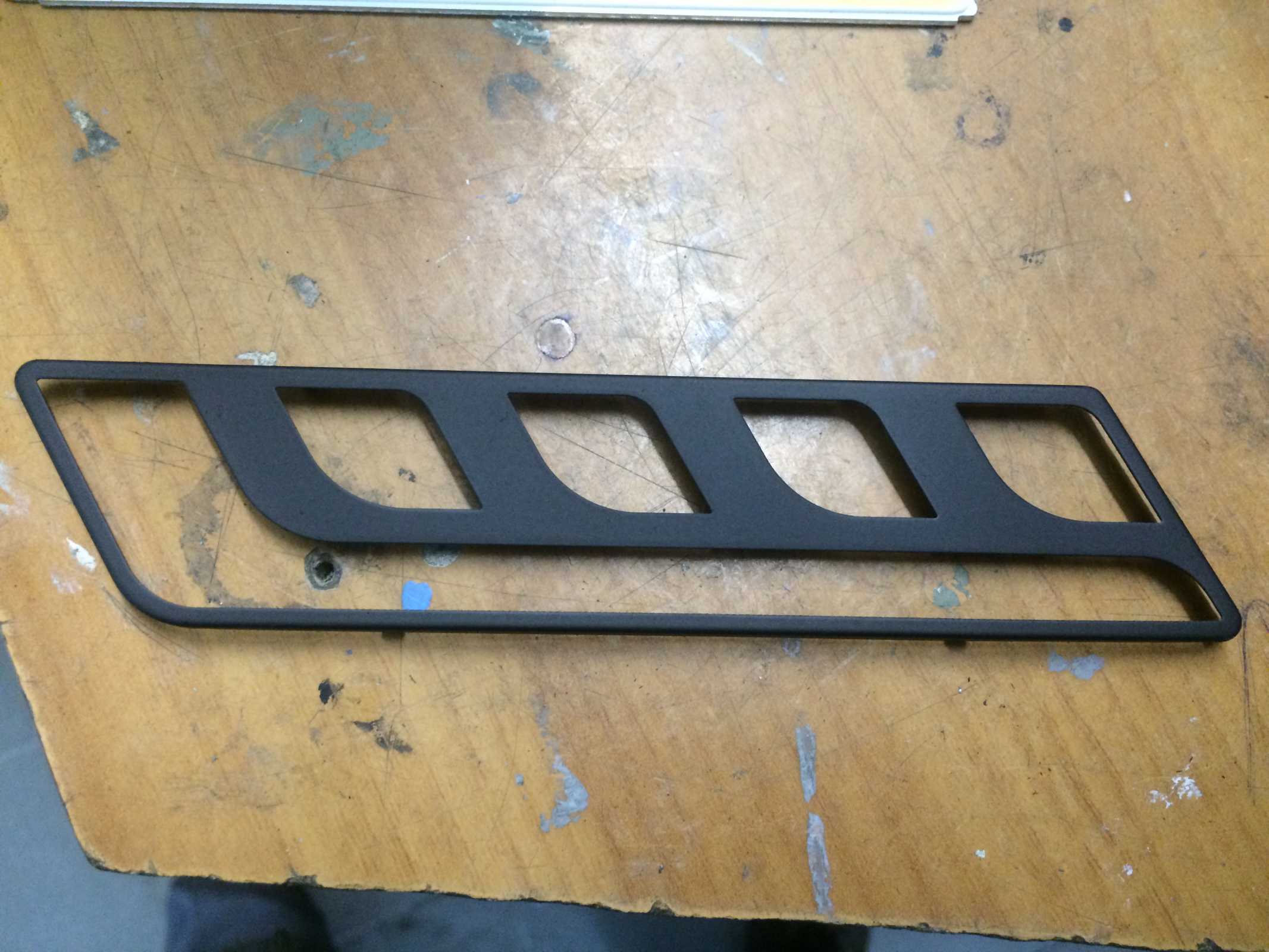

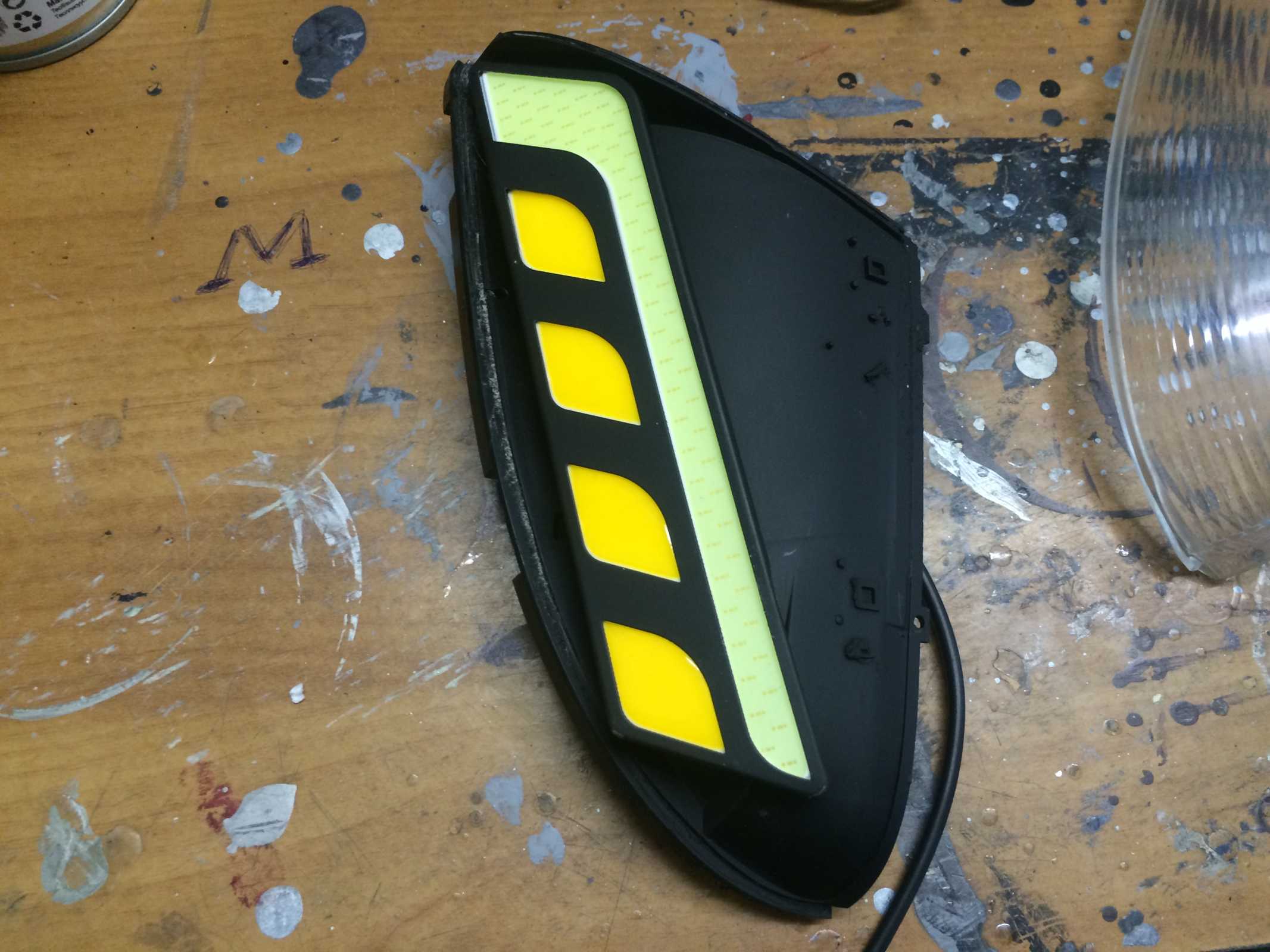

Все просто.
1 Стекло зеркала опускаете в низ. С верху вставляете пальцы рук и аккуратно тянете на себя. Элемент отщелкнет. Дальше элемент опускаем в низ вытаскиваем из направляющих.
2 Дальше три болтика. открутили сняли лопух с поворотом.
3 Фен ставим на 300 градусов. греем по кругу поворотник прогревая его по клеевому шву. Прогрели сняли стекло.
Дальше варварским способом выдираем внутренности.
Красим внутренний корпус кто хочет в какой угодно цвет.
Берем плату примеряем аккуратно изгибаем ее по форме стекла.
Перепаиваем провода( с завода дерьмово припаяны)
Поворот приклеиваем в корпус идущим в комплекте скотчем.
Стекло приклеиваем специальной резиной для вклейки стекол.
Я заказывал на АЛИ целый моток черной.
И все. Подключаем к штатным проводам.
Коричневый масса.
Зеленый вежливый свет.
третий не помню поворотник.

Насчёт насколько долго проработают 🙂 Стояли такие 3 года на машине, продал машину с работающими недавно встретил на дороге до сих пор все работает. Ставил их через драйвер чуть тускнее но не сильно видно.
