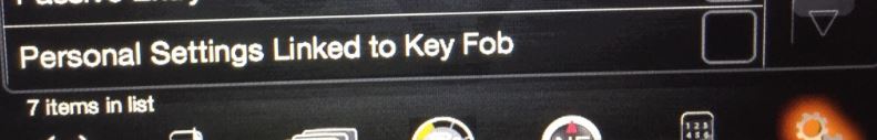

Zhelezjakka#17
Попробуй сюда галочку поставить:
это персональные настройки для каждого ключа.
Может игрался с разными ключами)

АШКУ#18
Пробовал и сюда галочку ставить и потом уже взял второй брелок, думал может с ним включится опция. Не помогает.
