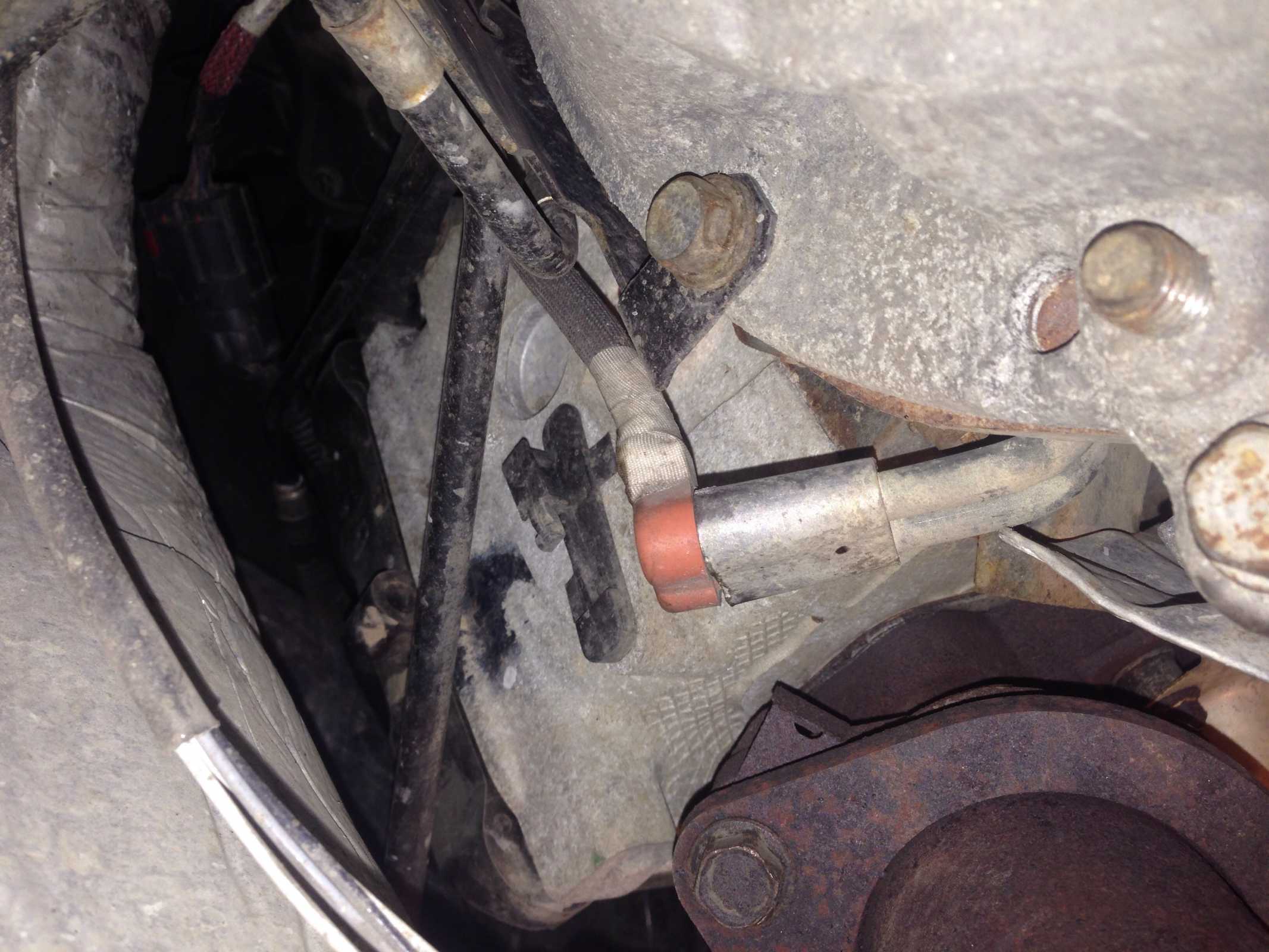

Доброе утро. У меня вопрос к знатокам, что это за оранжевый штекер на фото? Вчера ор был обнаружен отсоединенным от разъема. Поставил его на место.
Спасибо
Забыл добавить движок 5.7 находится этот датчик между движком и коробкой, слепой стороны

Это подогрев двигателя 110 вольт, вилка где-то под капотом,
я заменил на 220, DEFA обратись к дилерам DEFA

на 5.7 подогрев?
RAMservice#4
если машина из Канады, то может быть подогрев. Встречали и на Караванах 2,4 литра
Магадан#5
Главное - не обольщаться. Это - не предпусковой подогреватель (как и ДЕФА), а догреватель, который позволяет вечером теплую машину поставить на улице, воткнуть в розетку и утром завестись. Не более того. Про всю Канаду не скажу, а на Аляске машины имеют свисающий с морды разъем для такого дела.

Можно также найти/смотать транс 220/110 В, всяко дешевше

У меня в блоке тоже тены подогрева стоят.хотя и 4.7 мотор. Розетка под 110
