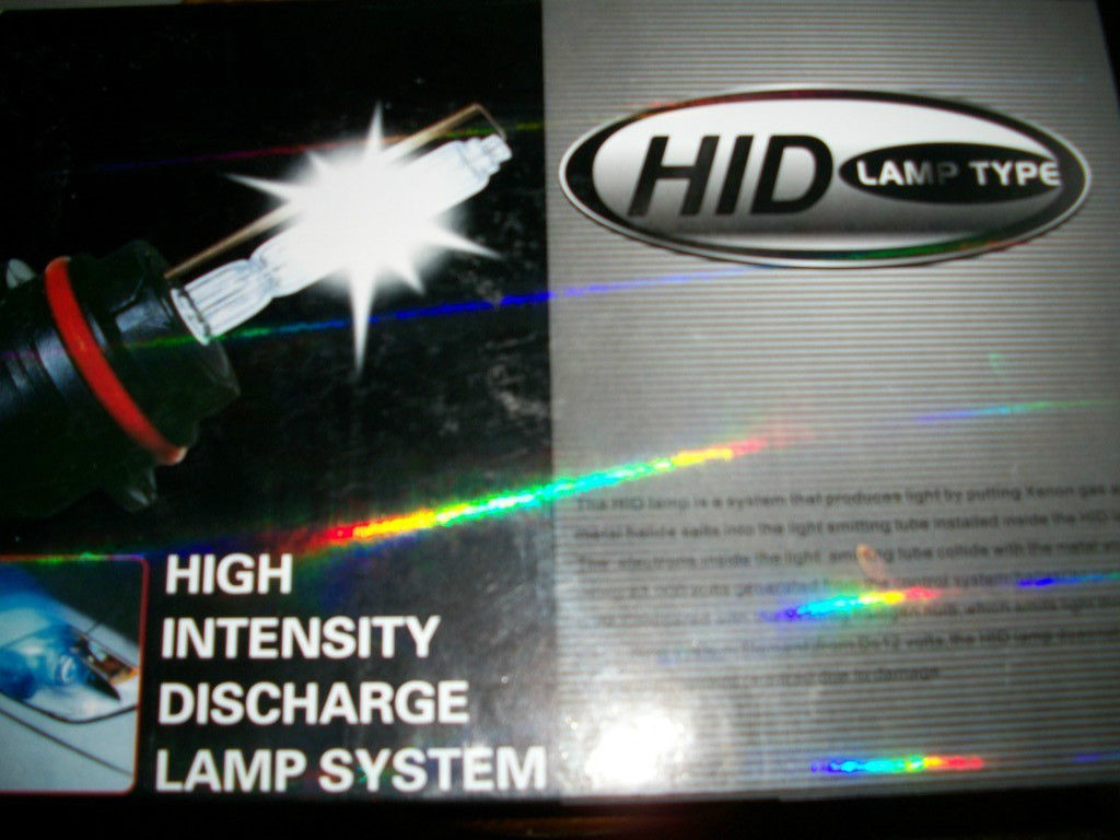

veled323(Сергей)#7
Я себе купил на ебее с балластом за 180$ в 2012 г лампа, но другого продавца коробка вот такая
работает замечательно ближний и дальний , на датчики колес не влияют
