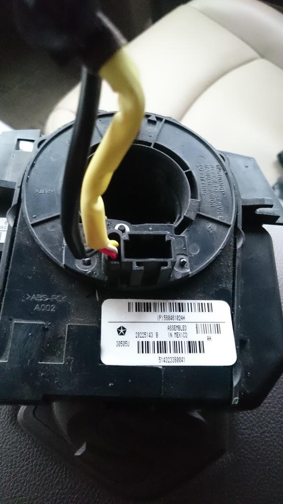

Разборка:
1. Открутил два винта на панели под рулем ( там где рычажок открывания капота) сдернул аккуратно панель она на многоразовых клипсах.
2. Открутил три винта с низу у кожуха рулевой колонки, снял кожух. (Он из двух половин , они на защелках.)
3. Исследовав зеркальцем заднюю часть руля, обнаружил что передняя часть (подушка безопасности, он же клаксон с эмблемой ) крепится на три металлические зацепа. С помощью того же зеркальца и шлицевой отвертки отсоединил их и вынул подушку, далее вынул штейкера из неё и окончательно извлек.
4.Открутил винт крепления рулевого колеса и с помощью съемника стянул руль с вала. (предварительно отсоединив все провода)
5.Далее отверткой отсоединил зашелки шлейфа от рулевой колонки и извлек его.
6.Прозвонив Мультиметром "на звук" контактики, понял что в нем обрыв.
7.Потом принялся разбирать шлейф, он тоже на защелках. В общем нашел подгоревший шлейф, где сплавилась одна дорожка.
Вот теперь думаю где найти шлейф или как его самому реанимировать.
Roman07041982#8
фотки

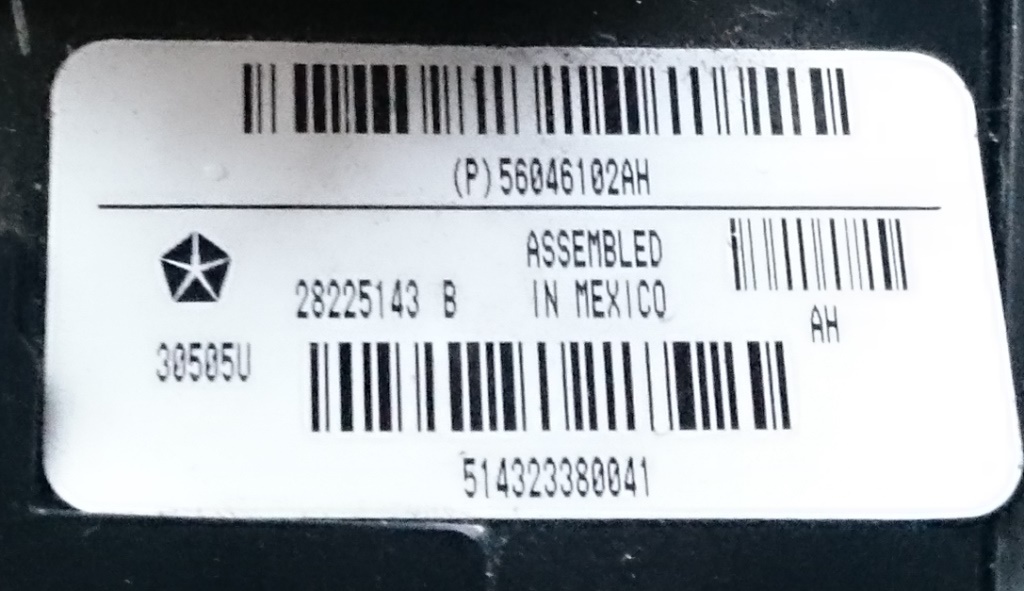

555 (Сергей)#11
У меня есть. Такой. Новый. Случайно.
Телефон в профиле. В эти выходные в Москве.
Если надо, глянь цену деталюхи в инете и звони, мне его еще в гараже искать надо.
555 (Сергей)#12
Похож?
Roman07041982#13
Да это он.

В общем я шлейф спаял, предварительно вырезав горелую часть, благо проводника намотано с запасом. Все заработало.
Но в прок иметь в запасе Деталюшку не откажусь.
Machete#15
доброго времени суток. шлейф продали...? у меня походу похожие симптомы..вечером загнал на стоянку все работало..утром выехал ..ничего не работает ни кнопки ни сигнал...к 11 году подойдет..?
555 (Сергей)#16
Да, тогда и отправил Роману в Дмитров.

Machete#25
так вот как раз в местах спайки потом и ломается..она же уже жесткая становится..в отличие от всего жгута..думаю так..? почему все и твердят..что в итоге приходится искать новый ...сейчас посмотрел..по годам идет вроде как именно на мой и мою комплектацию..4 артикула..68050845AB..68056174AB...68056180AB..68071828AA хотя с пиндосами общаться это полный кошмар..к каждой мелочи придираются..все у них строго по номерам..а на поверку по нашему умельцы все втыкают..пример с моим кадилой приводил...
