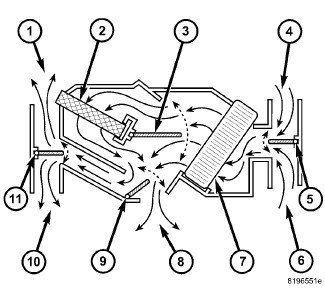

А так, что бы легче разобраться в масштабе бедствие если куда то , что то не дует - вот картинка какой актуатор на 9+ за что отвечает:
11 - лобовуха / центральные спереди и дифузоры в центральной консоли у пассажиров
9 - ноги / канал под сиденьем в сторону пассажиров.
5 - рециркуляция / улица
2 - теплообменник печки
7 - теплообменник(испаритель) кондея
3 - этих актуаторов у нас два. Каждый отвечает за зону пассажир/водитель
Как правило если умирают 11 или 9 - то симптом "не дует туда то"
Если умирает один из 3 - не дует в лицо и плывет весь климат по температуре (зимой не греет, летом не холодит)
