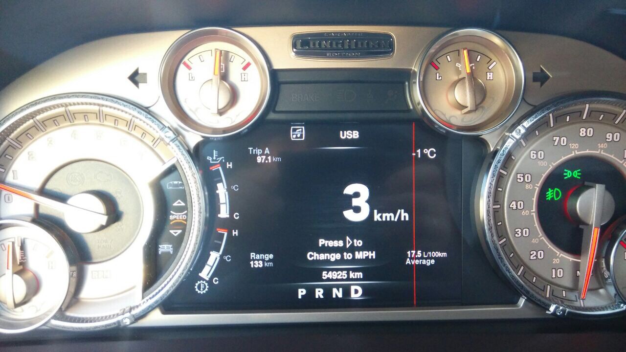

Сегодня появилась вертикальная красная полоса на экране приборной панели.
На экране который находится между спидометром и тахометров, шириной в несколько пикселей сверху вниз, выключение и включение авто эффекта не дало, клемму не скидывал, но предчуствие плохое будто проблема со шлейфом или что то с контактами.
Никаких манипуляций со спидометром не было, панель не снимали не всрывали все заводское, просто раз и появилась в процессе сегодняшней повседневней езды!
Вдруг у кого то что то было или сталкивался с таким, дайте совет!
Если завтра гляну и она попрежнему будет на мониторе, думаю попадаю на замену всей приборной панели, тк ещдить с ней приятного мало!

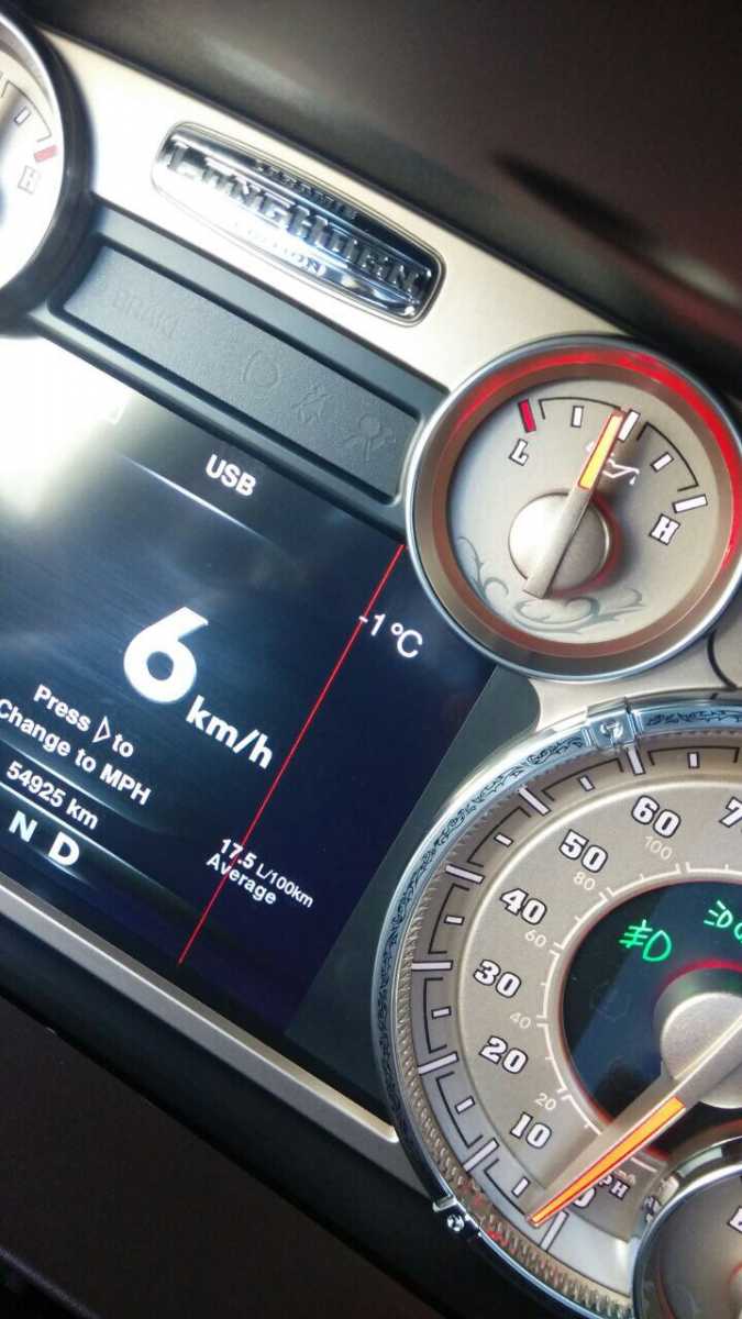

Smith#9
Не долго я радовался, сегодня опять днем загорелась полоска!
В приложении фото.
Также пока не пойму закономерности ее появления, хотя если это начало технической поломки она будет сначало переодически появляться а потом загорится постоянно наверное.

99% что контакт или дешифратор. Я в сервисе когда работал аудио-видео, у нас куча панелей таких была. Восстановление было возможно в 5% случаев..

Полоска стала гореть постоянно с приходом теплых дней 🙁((
