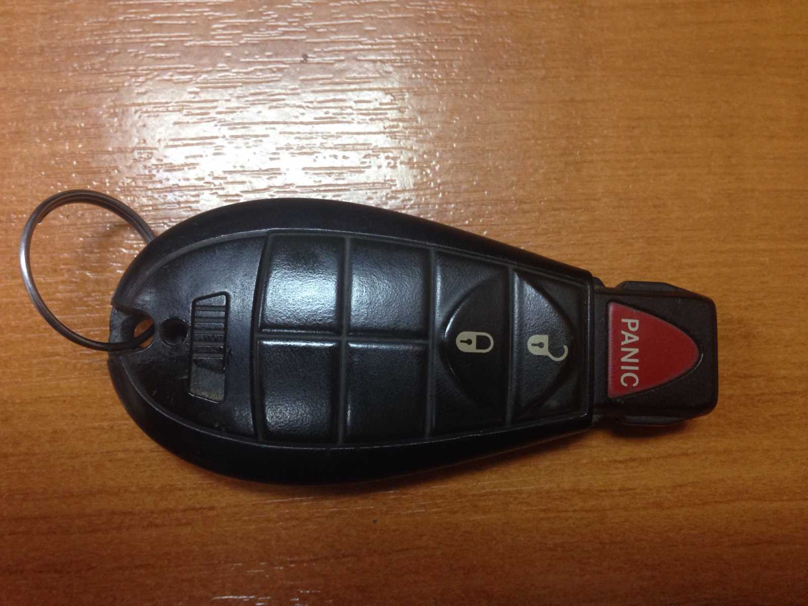

Стал замечать, что иногда отвратительно принимает/передает сигнал от брелока/сам брелок.
Можно минуту плясать около двери - не открывает.
Батарейка в брелоке свежая.
Что может быть такое?
Может что с приемником?
Прямо бесит иногда.

udalman#16
Я по ходу туплю...
Надо разобрать вот это чудо!)))

а может кто подскажет как ключ разобрать не сломав там ничего, не на роком?)))
Так вот: http://www.paulstravelpictures.com/Dodge-Ram-1500-Key-Fob-Battery-Replacement-Guide/index.html
udalman#19
Во я балда... 😆 😆 😆
