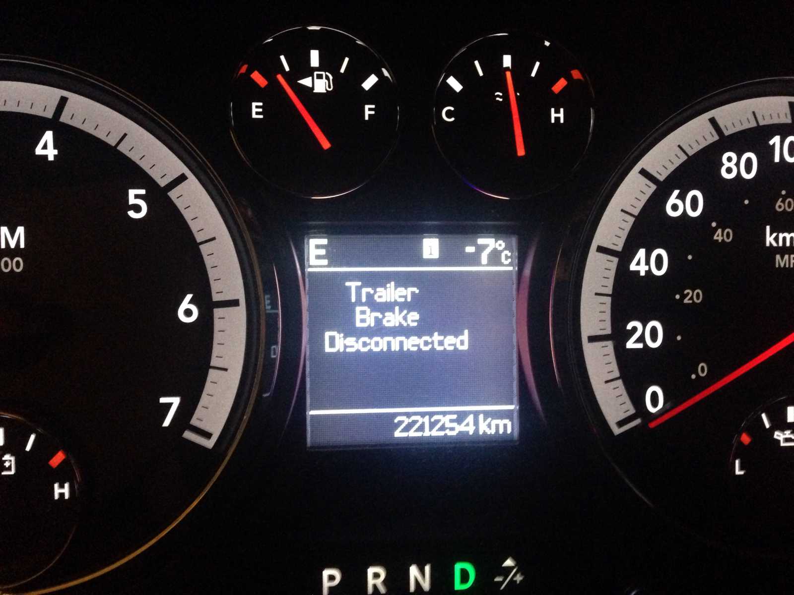

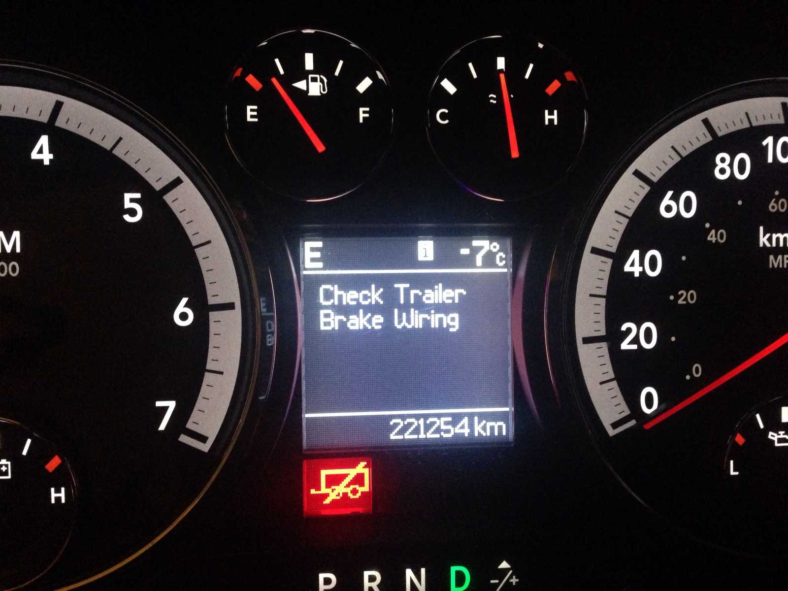

Добрый утер. Сегодня, толкаюсь в пробках, по пути на работу загорелась надпись "проверьте проводку трейлере оно тормоза" и писк, а потом опять писк и надпись "трейлерные тормоз выключен" и красный перечеркнутый прицеп.
У двери, где трейлерные тормоз в + и - горит цифра 56.
Причем это все происходит, как дальше выяснилось, при долговременном нажатии на педаль тормоза или при нескольких кратковременных нажатиях. Грубо говоря, пока едешь, то все хорошо и замечательно. Начинаешь тормозить- получи противный звук и веселые картинки. Подскажите как быть? Этот трейлерные тормоз пока что не нужен. Или просто от снега где-то что-то засралось?
Рам 10 года 4х4 5.7 спорт
Вопщем HELPM ME ЗНАТОКИ 🙁
