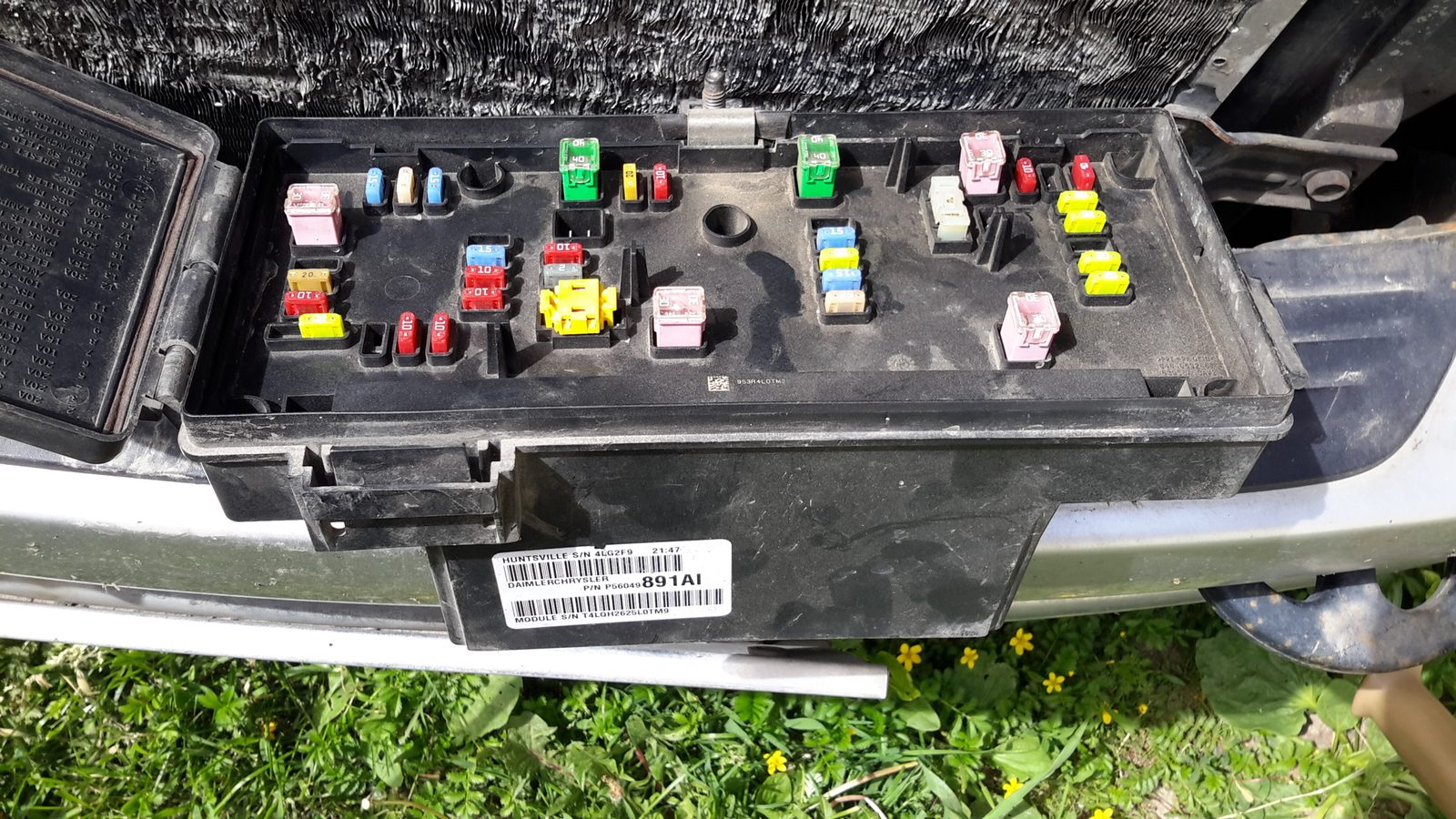

romandos77#1
Подскажите сведующие
Не работает левый передний поворотник
Нет напряжения на проводе
Что у нас отвечает за поворотники блок управления светом???
Где он стоит чтоб снять с донора протестить???
Или там реле как везде???
Артем#2
Блок предохранителей , там так много фишек снизу . Что ковыряться и ковыряться . А еще есть автодата где схемы все прорисованы с каждым проводочком( схематично) Там надо расковырять ( условно говоря) и там все ответы на вопросы. Или искать такой новый блок предохранителей. Но он дорого стоит. Поэтому лучше расковырять . 😏
Низко кланяюсь.
Просто больше никто не ответит. 😏
Кроме меня :blush:

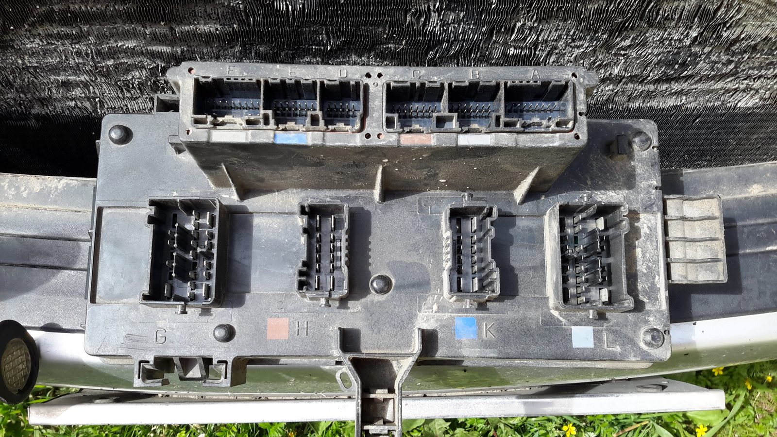

Andrey#12
romandos77 пишет:
Что то прям совсем все игнорируют эту тему 🙁
http://www.justanswer.com/dodge/16w50-2004-dodge-ram-2500-turbo-diesel-4x4-the-driver.html#
это разъем ФСМ, который вставлен в блок предов из крыла.
проверить +12 на 3,4,6,7 (идут с больших предов)
если нет - сгнили дорожки внутри блока.
попробовать подать 12в на контакты лампочек - проверить целостность проводов.
если все нормально, то либо ошибки снести (ключи отключились), либо, если не поможет, ФСМ в замену.

Andrey#16
у тебя по-другому
разъем Д черный 10-штырьковый
контакты
1 белый с зеленым провод- левый
и
2 белый с серым провод- правый
цепь предами не защищена - только электроника
а габариты передние в тех же лампах горят?

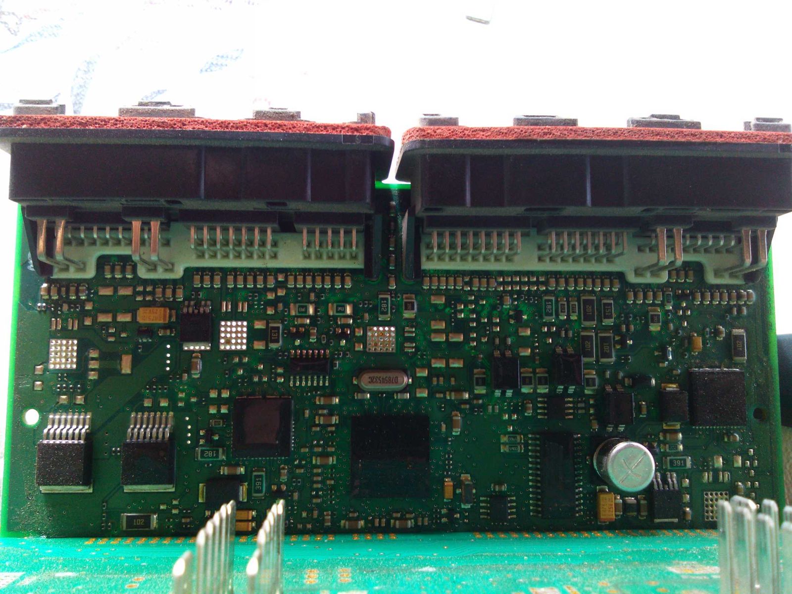

ЮРКИЙ#20
Была проблема с поворотниками и светом. Причина отгнившие дорожки на блоке предохранителей. Решилась пропайкой дорожек.
romandos77#21
ЮРКИЙ пишет:
Зрительно всё как новое
А дальше ума не хватит
Если только электронщика искать
