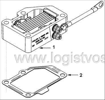

Парни, у меня "ситуация". Рам 2006 г 5,9 дизель. При запуске мотора на вольтметре видно ,что зарядка не идет, примерно через 5-7 секунд стрелка поднимается выше середины, потом падает , потом поднимается и т д. Так продолжается около минуты, потом стрелка поднимается до нормы зарядки и всё Ок , заряд есть. Если заглушить, повторяется всё заново. Алгоритм поведения стрелки одинаковый, не зависимо от времени года и степени прогретости мотора и оборотов! Когда стрелка перестает гулять генератор выдает отличный заряд. Что это такое??? И как это устранить??? Помогите пожалуйста.
дайвер(Леонид)#2
Не пугайся, и еще раз прочти мануалы по каминсу. Это у тебя так работает система подогрева воздуха в коллекторе...
