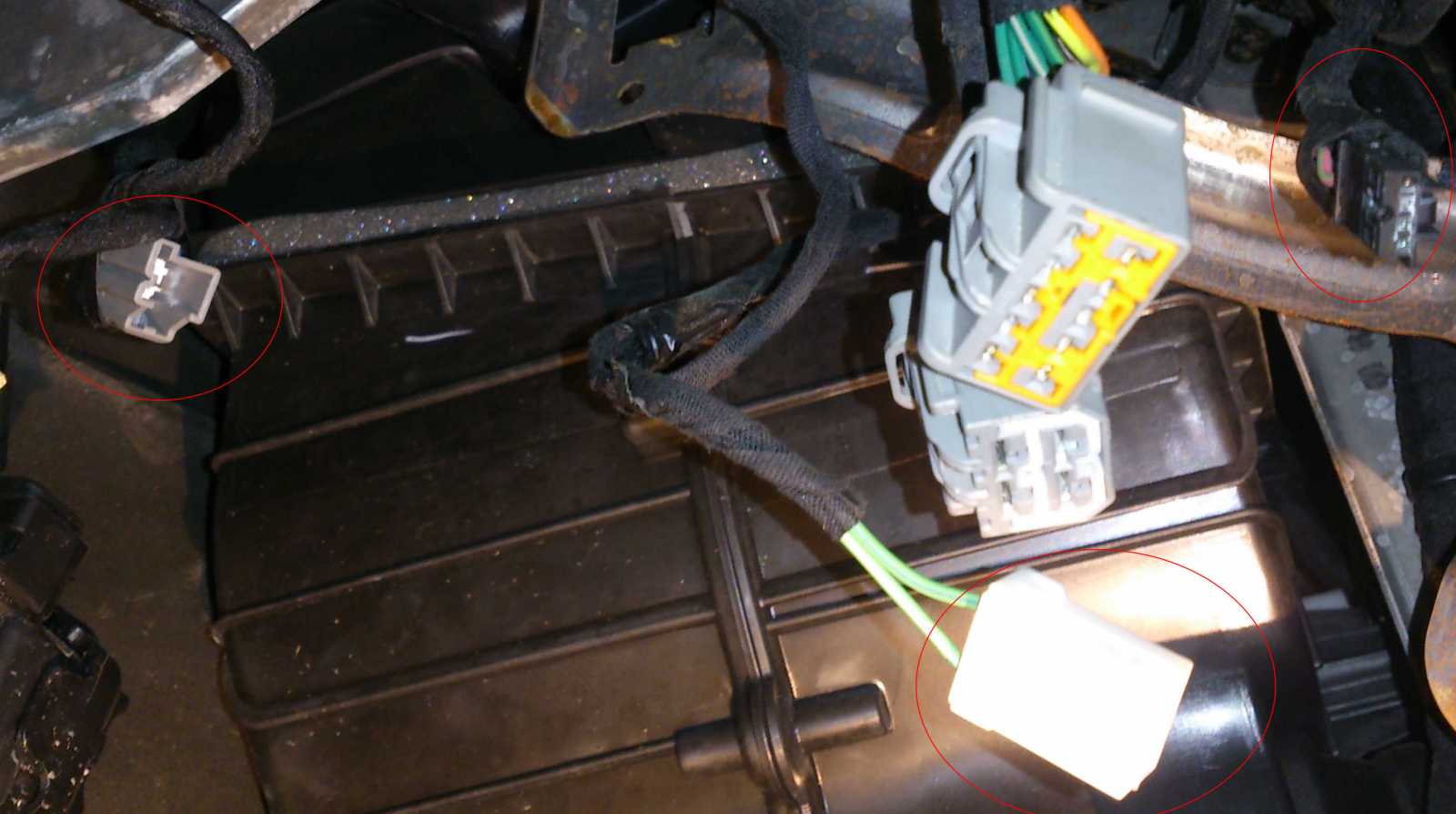

Добрый день!
Утерян (украден) электронный блок, расположенный справа под рулевой колонкой. Как
я понимаю, он разблокирует рычаг АКПП и связан с зажиганием, т.к. зажигание не
включается. Работает подсветка салона, панели приборов и пр.
Просьба, если у кого то аналогичная модель, просьба сфотографировать Ваш блок
или помочь мне опознать свой, чтобы заказать как запчасть.
Прилагаю фото разъемов, которые идут к этому блоку.
Сам немного разобрался, вроде два крупных разъема на 4 и 10 контактов (серо-оранжевый и серо-белый) это
разъемы для установки контроллера управления тормозами прицепа. Должен ли этот контроллер обязательно присутствовать или он как опция?
Фото непонятных разъемов отметил красным.

Разберал у себя панель на 2013, там блоков никаких не заметил, а вот пустые клемы там тоже присутствовали, может чего-то в другом месте нехватает, у меня правда 3.6
Кстати нехочу обидеть, но у вас не утоплненник случайно? на металле заметил налет, у меня там все идеально было.
Дрэм#7
Shurkent
А какие именно у Вас клеммы были пустые? те же самые, что и у меня?
Если не составит труда, можете заглянуть под панель, а то может быть
я ищу то, чего нет.
Вроде не утопленник, налет незначительный, в других местах его нет.
