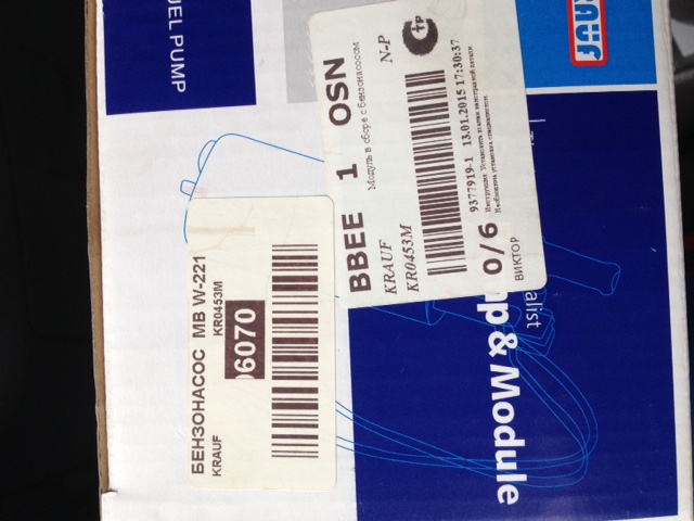

Ув. читатели, может пригодится кому.Озадачился заменой бензонасоса, так как прошлым летом в волгограде (по жаре) задергался при старте со светофора, и решил не ждать повторения.
Сайт US-Auto предложил только Aircraft за 12 000 руб, и я прочитав тему пошел на рынок, подбирать боша по указанным тут номерам. Все это стоит там в пределах 1500-1600 рублей. Дядечка из магазина бош глядя на то что я ему принес вспомнил что уже видел похожее и нашел мне бензонасос от мерса W221, какой то фирмы Krauf. За 5 000.
Он продается с пластмассовым модулем, но сам полностью идентичен нашему, становится без переделок. Единственная проблема была в сборке его внутри нашей колбы. Если вдруг будет по нему косяк какой то, отпишусь в этой теме. Фотку упаковки вложу.
