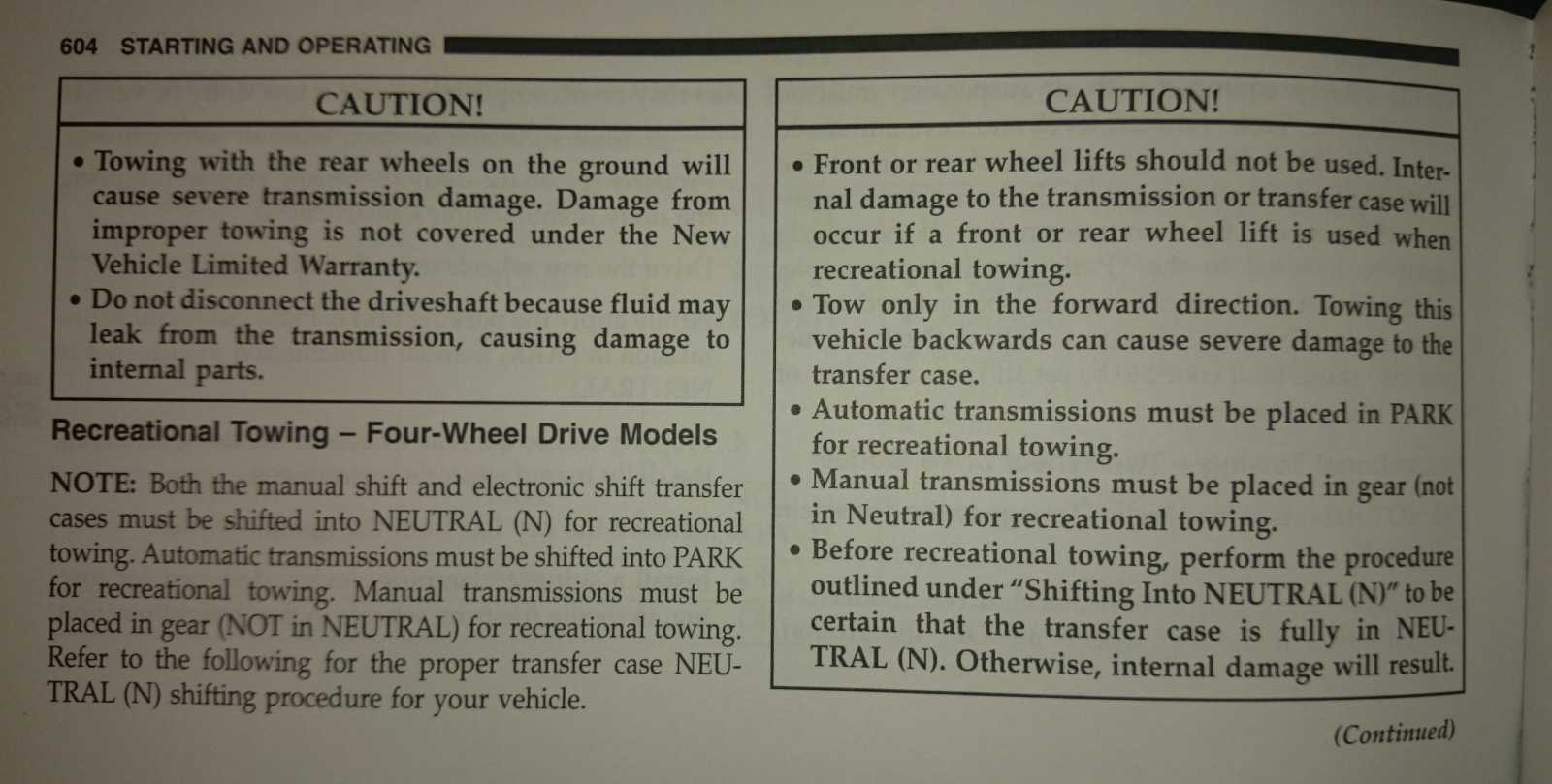

да, фигня какая-то. Виноват. Я когда прошивался, мне казалось, что я включал как-то нейтраль (заводить при прошивке категоирчески нельзя двигатель). Но зато я нашел вот что (это для полноприводных авто):
Таким образом я все-таки был прав, буксировка/толкачка идет в нейтрали раздатки, а коробка находится Р.

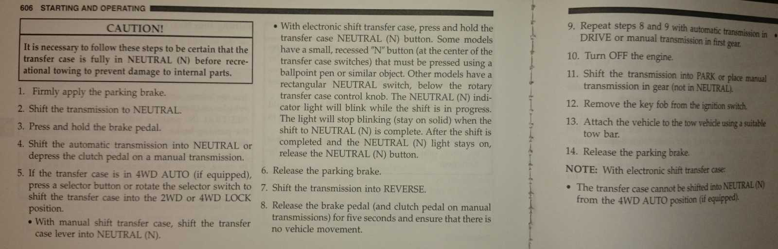

И вот еще, про постановку на нейтраль:
см. пункт 10 - "выключите двигатель". Т.е. все манипуляции делаются на заведенном авто.
