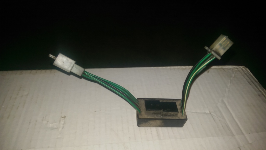

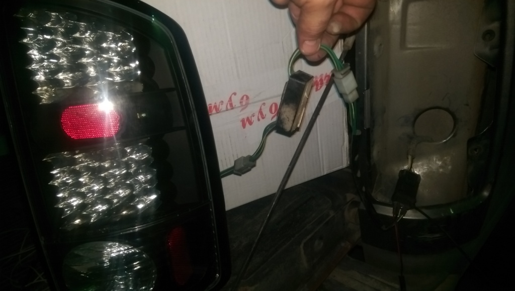

Выяснилось, что блок управления задним левым стопом/поворотом/габаритом на тайваньском LED фонаре накрылся медным тазом.
С помощью тестера выяснил, что неправильно отрабатывают релюшки из-за потери контакта внутри блока. К сожалению все залито каким-то компаундом, поэтому без риска остаться вообще без задних сигналов, разобрать нельзя. Продублировал реле, пропаял контакты, но наверняка надолго не хватит..
Подскажите, плз, как правильно называется и где купить.
Фото прилагаю
l_f33#9
Господа - товарищи!
Поделитесь информацией, пожалуйста. Неужели никто не сталкивался? Или из-за этой релюхи новые фонари покупать?
