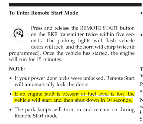

Здравствуйте,
в инструкции есть, но заводится и через 10 сек глохнет (по инструкции 15 минут).
задержка выключения двигателя тоже включена, но не работает.
может, какие еще хитрости есть? что-то еще нажимать при программировании?
на ручник ставил - не помогает.

Верно. Глохнет только из-за ошибки или если лампа топлива горит.

топлива - полный бак. это дистанционный пуск двигателя, с ключа, а не вэбасто.
скорее ошибка, это верно, чек горит.

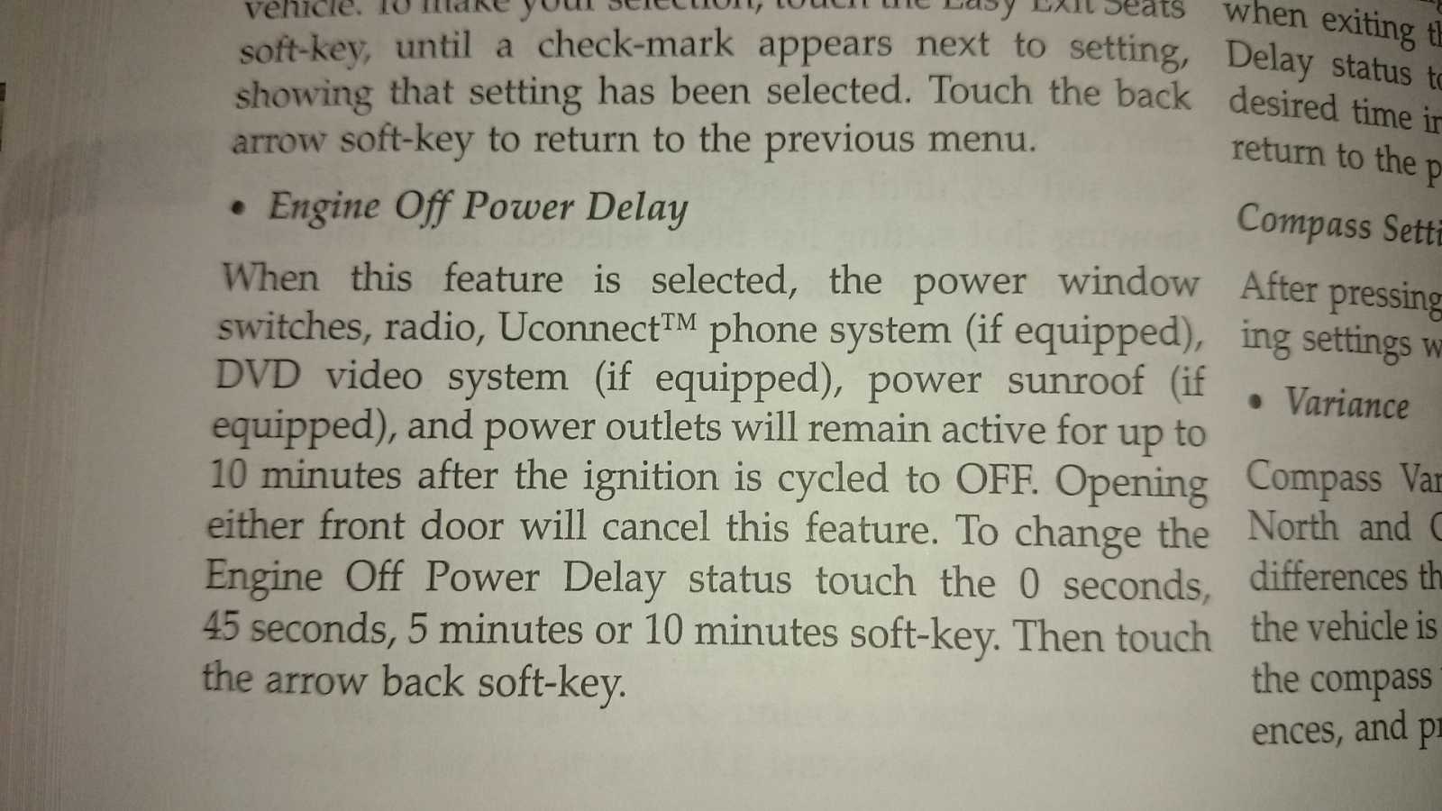

задержка в выключении предусмотрена в юконнекте в настройках: 45 сек, 5 мин, 10 мин. в инструкции написано, в зависимости от езды (город, шоссе и тд.) выставлять время. как ни пробовал - глохнет после выключения. это было когда еще чек не горел.

Ну так если читали мануал, то там написано - "Если присутствует неисправность двигателя или низкий уровень топлива, авто запуститься, но через 10 сек заглохнет". И Вы упомянули - Чек горит.

На бензиновых версиях задержка в выключения это ОБЕСТОЧИВАНИЕ автомобиля после выключения двигателя (окна, люк, радио), но не ТУРБО-ТАЙМЕР....
Скан/фото описания этой функции для дизеля можно??
SinnerSpinner#11
Про задержку выключения питания все абсолютно верно. И на дизелях та же петрушка - турботаймера в штатном исполнении нет, только задержка выключения положения "Аксессуары".

еще раз, это не задержка двигателя, а задержка отключения электропитания.

а с задержкой так написано: engine off power delay. я что-то понял как про турботаймер

все верно, надеюсь на этом остановимся: "задержка отключения питания после выключения двигателя"
White ShadoW#17
ну как бы power delay - это и есть задержка в выключении питания двигателя. частично эмулирует, но в точности не повторяет действий турботаймера.

Какой нафиг турботаймер?
Радио будет работать после выключения двигателя 45 сек, 5 мин и 10 мин. в зависимости от выбранного интервала.
Причем здесь работа двигателя?
